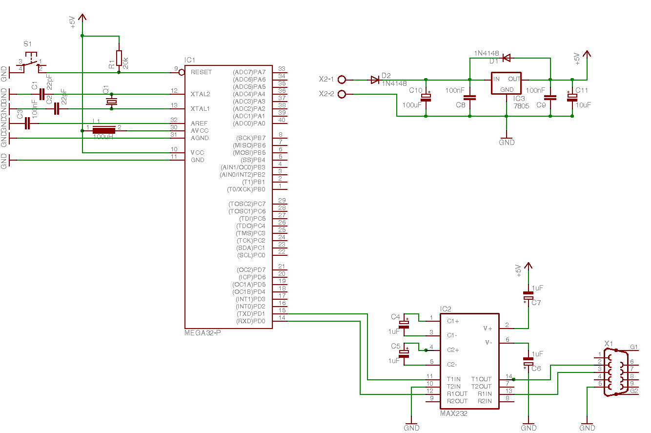

Ich habe einen Schaltplan mit angehängt. Wie kann ich die Schrift/
Bezeichnung der Bauteile in der Größe ändern, so das sie bei engen
Strukturen besser lesbar sind (wie macht man das sonst bei SMD
Bauteilen).

Gast #288416
Hallo Dirk,
bevor du dir Gedanken über dein Layout machst, schau dir deinen
Schaltplan noch einmal an. Wenn ich mich nicht irre, fehlt deinem
MAX232 die Betriebsspannung.
Du hast den Baustein über zwei ELKOS an +5V und GND angebunden,
so geht's nicht. Datenblatt noch mal anschauen.....
Martin
#288417
tach
mit "smash" kannst du bei dem MAX noch die
versorgungsspannungsanschlüsse heraus holen.
mit "invoke" trennst du bezeichnung und bauteil voneinander und
kannst diese dann getrennt anordnen.
bzw. cadsoft  tutorial oder handbuch betrachten
flussmittel = kolophonium normalerweise fest, mit spiritus wirds
flüssig. oder ein anderes kaufen dann aber beachten ob gereinigt werden
muss, nich dasses alles mit der zeit auffrisst (s. suchfunktion forum).
Mischa
#288419
wir können jetzt sicher ein diskusssion anfangen  aber ich denke jeder
wird mir recht geben wenn ich sage das der max 16 pinnig ist und die
versorgungsspannung an 15 & 16 gehört welche definitiv nicht da sind !
herzlichen glückwunsch, s. funkergrundregel:  denken drücken sprechen.
Gast #288422
Habe das mit dem invoke gemacht. Jetzt habe ich da noch so zwei Pins.
Kann man die besser in das Bauteil mit einbringen?
Ich habe mir mal das Datenblatt von MAX232 geholt. Ist dort besser
Beschrieben als auf der HP wo ich die Schaltung her habe.
