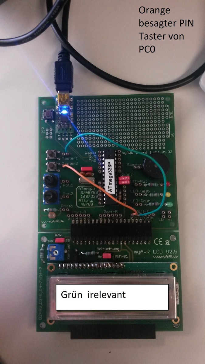

von Peter Zwegat (Gast)
So hier das Board mal simple dargestellt mit der Verkablung

ich habe aus meinen Anfängen auch solch ein Board noch ohne USB ISP
Adapter und hier sind die beiden Taster fest mit GND verbunden.
Aber ich sehe kein Programm noch habe ich ein Idee was das für
Elektroniker unterhalten sich mit Schaltplänen. An fertigen Boards
muss man immer erst Reverse-Engineering betreiben...
Hast du mal am uC-Pin gemessen, ob sich da was tut, wenn du den Taster
drückst? Und wenn ja: was tut sich?

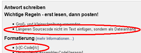

Peter Z. schrieb:
> Ab hier funktioniert es nicht mehr
Kleiner Tipp: bitte Bedienungsanleitung lesen und [c] Tags verwenden...
