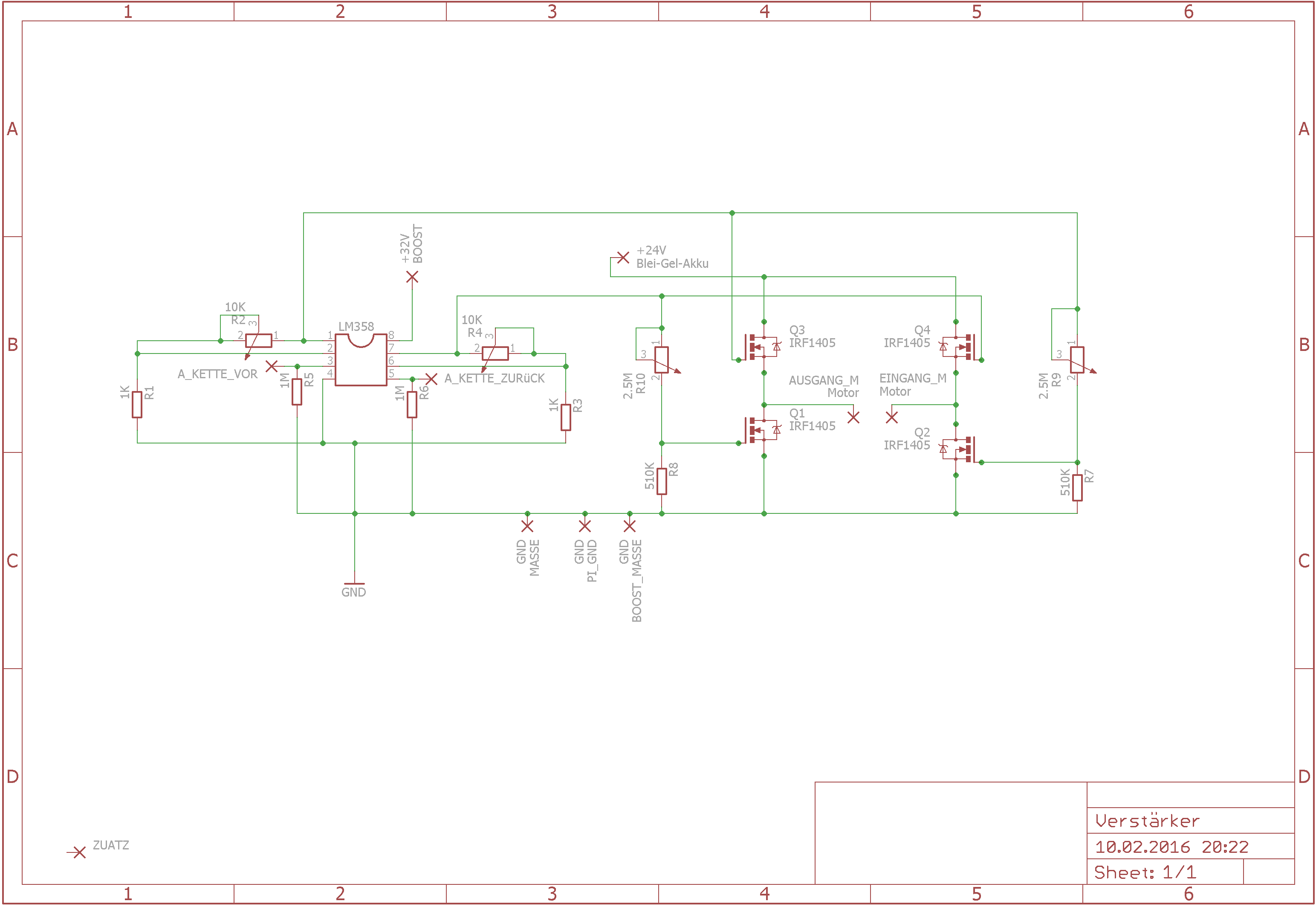

Ich komme nicht mehr weiter. Ich benutze die Schaltung oben um einen 24V
DC Motor mit einem Id von 18,3A zu betreiben. Leider raucht die
Schaltung ab, sobald man auch nur versucht den Motor zu bewegen.
Vielleicht kann mal jemand schnell einen Blick drauf werfen und mich mal
auf einen richtigen Losungsanatz bringen, da ich mit meinem Latein
erstmal am Ende bin
Zur Funktionsweise:
Der LM wird mit 32V gespeist und über die Potentiometer eine Spannung
von 30V eingestellt. Die Mosfets IRF1404 werden über einen einstellbaren
Spannungsteiler mit einer Spannung von 30V bzw 6V. (Q3 und Q4 mit 30 und
Q1 und Q2 mit 6V). Diese sollen mit einer PWM geschaltet werden, die
über einen Raspberry Pi erzeugt wird. Somit soll der gewünschte Motor
langsam anlaufen, um so den Strom beim Anlaufen zu begrenzen.
Problem:
So wie es scheint, wird ein zu großer Strom gezogen und die Mosfets so
zerschießt, oder uns Leiterbahnen von unserer Platine schießt. Die
Platine sollte ausreichend dimensioniert sein.
Schonmal vorweg vielen Dank für eure Hilfe

So wenig wie eine Schwalbe einen Sommer macht, so wenig machen 4 MOSFETs
eine gescheite H-Brücke. Da fehlen Pegelwandler und Verriegelungsslogik.
AUA!!! Das geht nie und nimmer so!!!
Sollte. Ist sie aber nicht, genausowenig wie deine Schaltung, die
VOLLKOMMEN unbrauchbar ist!
Eine H-Brücke wird HART geschaltet und die MOSFETs NICHT im
Linearbetrieb betrieben. Schon gar nicht über 2MOhm Vorwiderstand! Eine
Anlaufstrombegrenzung macht man mittels langsamen Hochfahren der PWM
bzw. wenn es absolut sicher sein soll über eine schnelle Strommessung +
PWM-Abschaltung, wie sie jeder Schaltregler bzw. jede leistungsfähigere
H-Brücke hat.
Mein Tip: Kauf dir eine fertige H-Brücke mit einstellbarer
Strombegrenzung.
Da gibt es tonnenweise Module.

Aber wenn die Schaltung ja so vollkommend unbrauchbar ist, wieso läuft
sie dann im Test und auch bei 24V 5A DC Motoren so probemlos, ohne
erhitzungen der Fets oder ähnlichen Anzeichen?
Weil ein blindes Huhn auch mal ein Korn findet.
Alles beginnt damit, den Akku richtig herum anschließen zu wollen.
Aber das ist in diesem Fall leider nur der erste Schritt von Hunderten
auf dem Wege zum einwandfreien Servoregler.
Ein paar Sachen rund um Dein Projekt:
1. In den Datenblättern, so man sie nur überfliegt, klingen die
   Daten zu einem Leistungs-FET meist sehr toll.
   - Was man aber nur den eigentlichen Daten entnehmen kann ist,
     praktisch gesehen sind die meisten FETs nur als Schalter zu
     gebrauchen. Das heißt, ein oder aus, aber kein Zwischenstatus.
   - Auch wenn, über alles gesehen, nur sehr wenig Steuerleistung
     vonnöten ist, muss die Umschaltung von einem in den anderen
     Zustand möglichst schnell gehen. Sonst macht sich der
     Zwischenstatus bemerkbar. Also nix mit hochohmiger Ansteuerung.
2. Beim Umschalten einer H-Brücke muss unbedingt die Reihenfolge:
   Ersten Zweig sperren und erst dann den zweiten Zweig öffnen,
   eingehalten werden. Sonst fließt ein sogenannter Querstrom vom
   Positiven zum negativen Pol mit den dann vorhersehbaren Folgen
   (Kurzschluss).
3. Bedingt durch die relativ hohe Kapazität des Steueranschlusses,
   bei einem FET, reicht es oft nicht aus, scheinbar gleichzeitig ein-
   und auszuschalten. In dieser Zeit kann bereits ein "tödlicher"
   Querstrom auftreten. Mit ein Grund, warum FETs möglichst niederohmig
   angesteuert werden sollen.

das hab ich nicht gemeint. wie lang dauerts von einer änderung des
PWM-Signals bis das am motor ankommt. das sollte man sich überlegen, und
davon totzeiten, schaltverluste etc. ableiten.
einfacher wärs ein fertiges H-brücken-modul zu verwenden. die
datenblätter oder appnotes kann man auch zu hintergründen und
praktischen problemen durchforsten.
wenn schon eigene mosfets, dann bietet sich die verwendung eines
fertigen halbbrücken-treibers wie IR2104 an.
