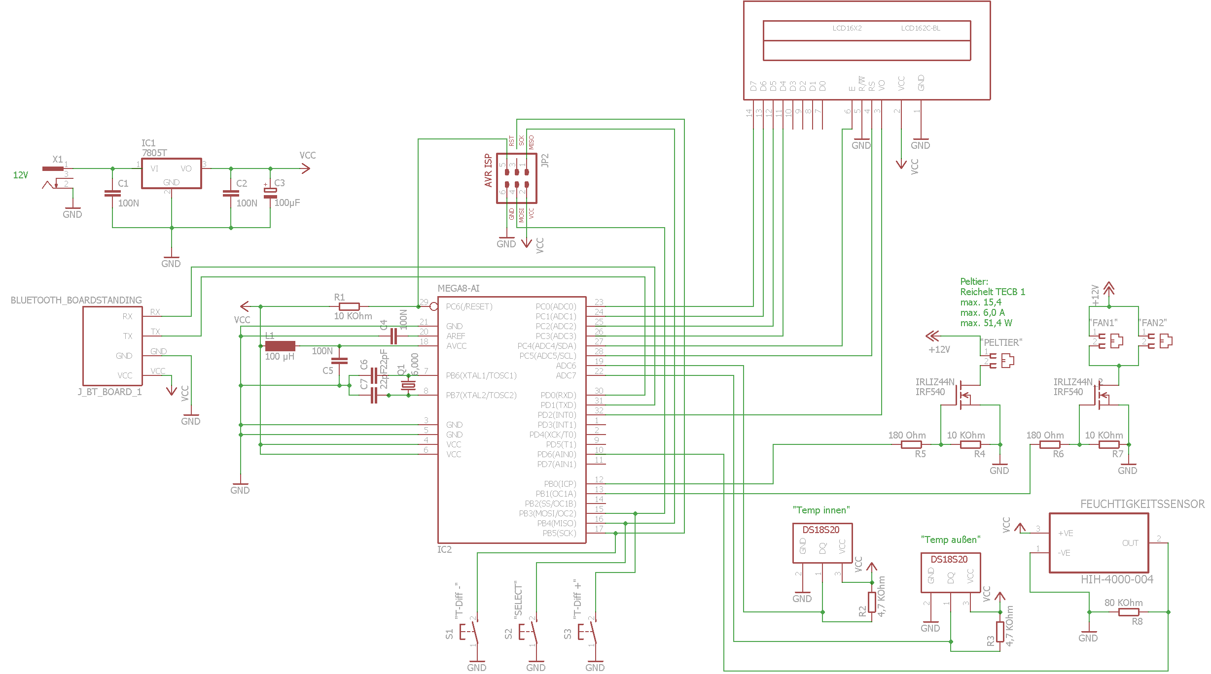

nächstes Projekt für mich als AVR-Anfänger ist eine Kühlbox für meine
EOS mittels Peltier und 2 Lüftern (einer der die Wärme abführt / einer
der die Kälte in der Box verteilt).

Wie ihr an der Schaltung seht, ist Mikroelektronik für mich noch ein
sehr neues Feld, habt also bitte Nachsicht mit mir.
Idee ist:
Via Taster kann am ATmega8 eine "Wunschtemp" oder Differenz zur
Außentemperatur eingestellt werden.
Über zwei DS18S20 wird die Innen- und Außentemperatur erfasst und der
Atmega schaltet über Power-Mosfets das Peltier-Element und Lüfter an /
aus.
Zusätzlich soll noch die Luftfeuchtigkeit in der Box erfasst werden. Das
Zielbild in ferner Zukunkt ist mit der Luftfeuchtigkeit den Taupunkt zu
ermitteln, damit die Schaltung, die Innentemp. immer 2-3°C drüber halten
kann.
Initialzustand ist softwareseitig Peltier+Kühler an und so lange die
Temp.-Diff. nicht erreicht ist, passiert nichts, außer der Ausgabe der
Messwerte.

Der LCD dient der Überwachung und Einstellung der Werte. Das BT-Modul
ist vorgesehen um das Ganze eventuell mal remote überwachen zu können
(könnte auch USB nehmen, will aber kein zusätzliches Kabel am Teleskop
hängen haben).
Macht die Schaltung Sinn oder habe ich da erhebliche Denkfehler drin?
Wie kann ich eine einfache Strombegrenzung realisieren, da ich probieren
möchte, dass Peltier nur mit 60-70% seiner Leistung zu betreiben.
