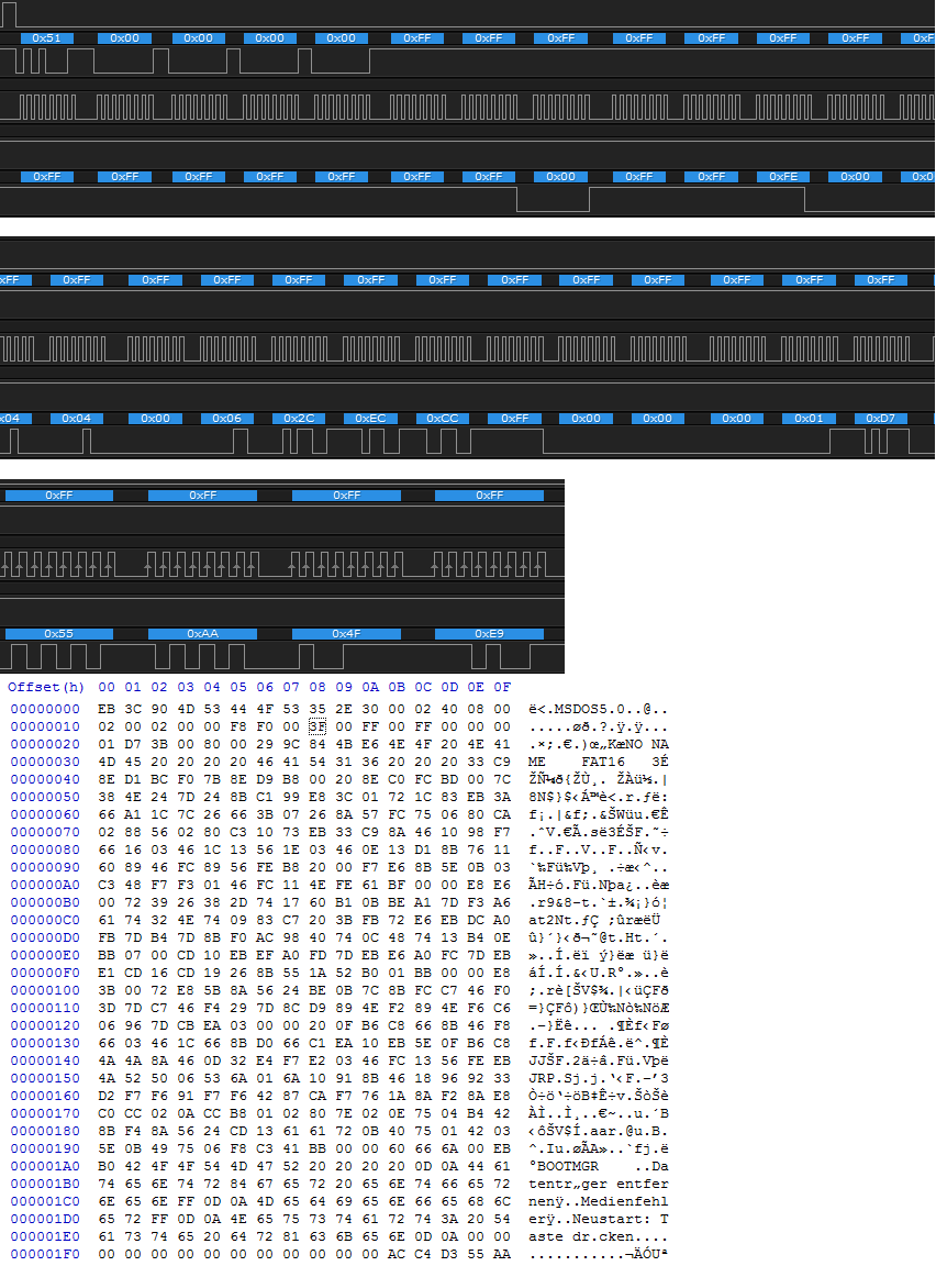

OP #4474167
Fehler (mit Logic Analyzer :D ) gefunden.
unsigned char SPI_Write(unsigned char ch){
  // write on SPI
    SPDR = ch;
  // wait for Flag
    while(!(SPSR & (1<<SPIF)))
  // return DataRegister
    return SPDR;
... da fehlt doch was! (; am Ende von while..)
#4474287
Falk B. schrieb:
> @  Klaus Peter (phoenix89)
> Eine der bösen Stolperfallen von C, die man der Sprache zu recht
> anlastet!
Das sehe ich anders. Viele moderne Sprachen wie Java, Javascript, PHP,
glsl, etc. ermöglichen genau das auch. Nur in alten sprachen wie z.B.
bash, wo es ein "done" oder basic mit end while, oder die Andersartigen
wie Python mit Einrückung haben dass nicht. Ich persönlich will die
Sonderzeichen nicht missen.
OP #4474353
Werde mir dann wohl ein {} bei "leeren" Schleifen angewöhnen..
Nun hängts beim Read-Befehl:
void SD_read(unsigned long sector, unsigned short offset, unsigned char * buffer, unsigned short length){
    uint8_t i;
    CS_ENABLE();
    SPI_Write(0x51);
    SPI_Write(sector>>15); // sector*512 >> 24
    SPI_Write(sector>>7);  // sector*512 >> 16
    SPI_Write(sector<<1);  // sector*512 >> 8
    SPI_Write(0);          // sector*512
    SPI_Write(0xFF);
    for(i=0; i<10 && SPI_Write(0xFF) != 0x00; i++);   // wait for 0
    for(i=0; i<10 && SPI_Write(0xFF) != 0xFE; i++);   // wait for data
    for(i=0; i<offset; i++)               // "skip" bytes
        SPI_Write(0xFF);
    for(i=0; i<length; i++)                 // read length bytes
        buffer[i] = SPI_Write(0xFF);
22
23
    for(i+=offset; i<512; i++)               // "skip" again
24
        SPI_Write(0xFF);
25
26
    // skip checksum
27
    SPI_Write(0xFF);
28
    SPI_Write(0xFF);
29
30
    CS_DISABLE();
31
In der Main aufgerufen mit:
SD_read(0, 3, &SD_Buffer, 8);
In der angehängten Datei gibts den Verlauf + den ersten Sektor der
SD-Card.
Was mich verwundert ist, dass das "Gerümpel" immer das gleiche ist,
jedoch nicht auf der SD-Card zu finden (muss ja aber irgendwo sein?).
Die letzten 2 Bytes sind CRC und die davor stimmen mit dem was drauf
sein soll überein..
#4474357
