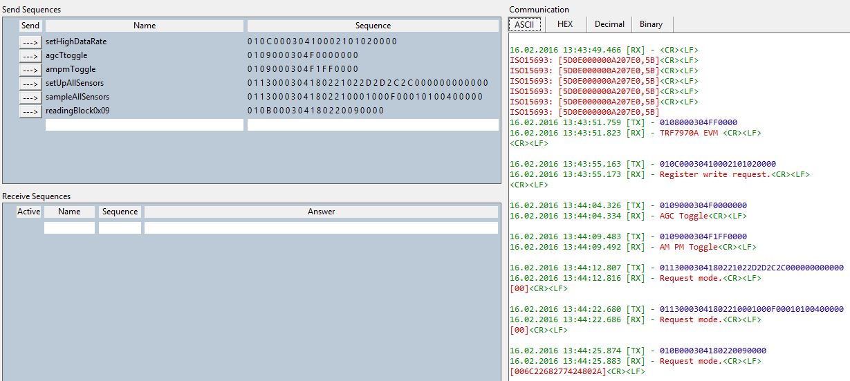

Ich habe einige Probleme meine serielle Kommunikation mit MATLAB in den
Griff zu kriegen.
Das bild zeigt, wie ich mittels Docklight mit meinem Controller
kommuniziert habe. Sobald der Controllier initialisiert ist, will ich
die letzten drei Schritte in einer Schleife laufen lassen, damit ich an
die Messdaten gelange (bisher noch nicht im MATLAB code).
Wichtig ist noch, dass ich die Software vom Controller nicht verändern
möchte.
Hat jemand eine Idee, was bei der Kommunikation falsch ist?
Ich kriege nur "ISO15693: [5D0E000000A207E0,5B]" als Antwort, dann kommt
"Warning: Unexpected Warning: A timeout occurred before the Terminator
was reached."
Danke für eure Hilfe.

Gast #4472136
Das Problem hat sich erledigt.
Ich habe nicht beachtet das "fscanf()" einen Terminator an meine Befehle
anhängt. Somit versteht mein Controller nur den ersten Befehl. Nun
verwende ich "fwrite()" und es funktioniert.
