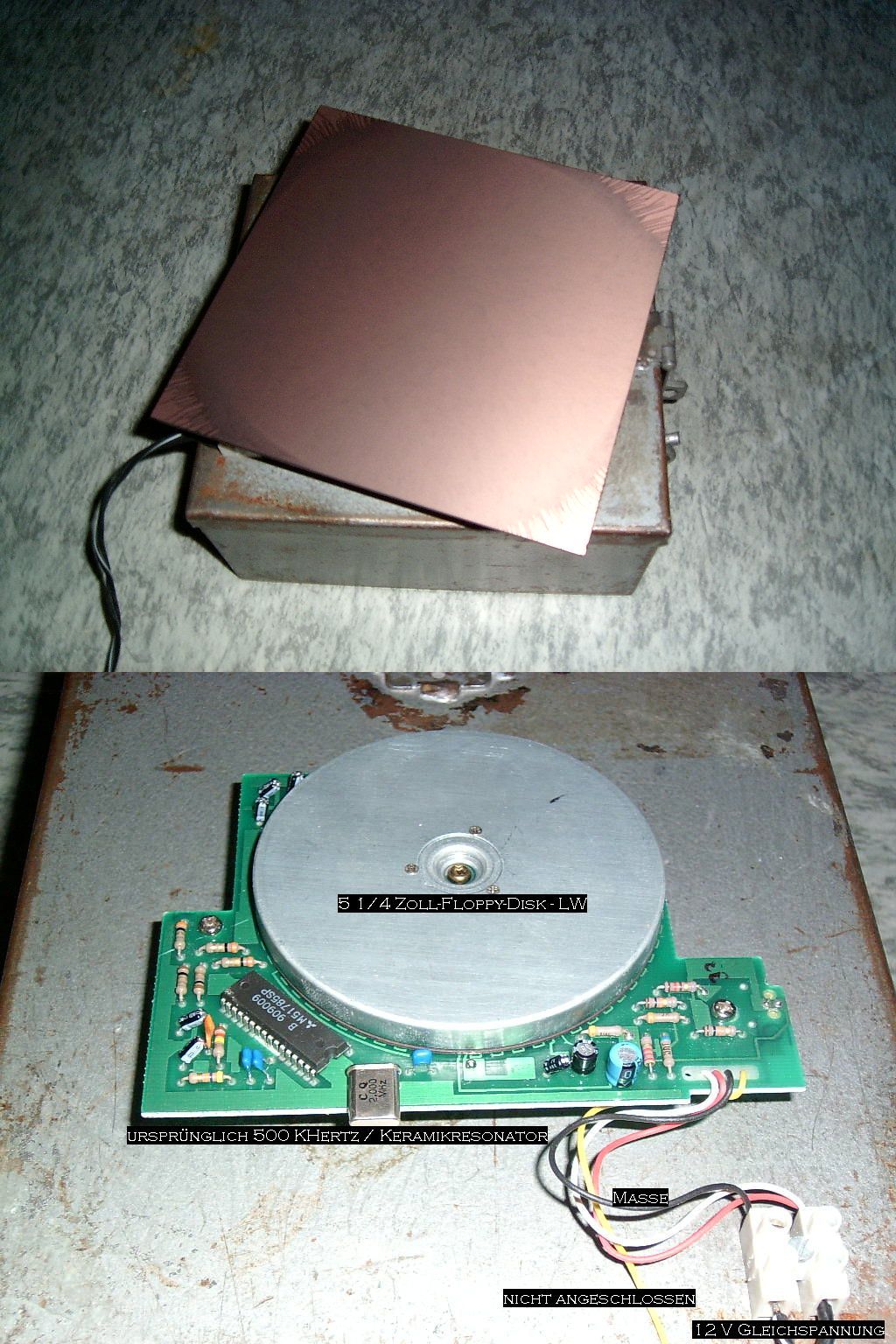

Das Problem, den Foto-Spray (Positiv20 von Kontakt-Chemie)gleichmäßig
oder wenigstens einigermaßen gleichmäßig auf die Kupferkaschierung zu
bringen, habe ich gelöst, indem ich mir eine Platinen-Schleuder gebaut
habe. Dazu habe ich den Antrieb aus einem alten Floppy-Disk-Laufwerk (5
1/4-Zoll) ausgebaut, den Taktgenerator beschleunigt (alten
Keramik-Resonator gegen 2MHZ-Quarz ausgetauscht)und den Motor mit 12V
Gleichspannung angetrieben; er hat dann eine ähnliche Umdrehungszahl
wie eine alte Waschmaschine im Schleudergang(600 U/min); die Platine
habe ich mit Klebeecken (Foto-Klebe-Ecken, Drogerie Schlecker)auf das
Schwungrad geklebt. Das Ergebnis ist besser als "von links oben nach
rechts unten sprühen".
Siehe Foto...
Gast #288705
Ein 220V-Motor aus einem alten Plattenspieler
oder Tonbandgerät tut es auch gut.
Auf die Achse einen Gummisauger stecken, Platinenrückleite anlecken
und aufpappen.
Ergiebt eine dünne Beschichtung (auch am Rand)
für reproduzierbare Belichtungszeiten.
