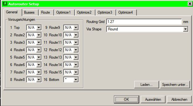

auf meiner LP passen nicht alle Verbindungen auf die bottom Lage.
Ich möchte mit Drahtbrücken auf der Top Lage unter dem µC mir Abhilfe
schaffen und hoffentlich das Problem damit in den Griff bekommen.

Ja, zumindest beim Autorouter geht das. Board->Werkzeuge ->Autoruoter
->General
Alle Layer, die nicht zum Routen benutzt werden sollen, auf N/A
einstellen.
