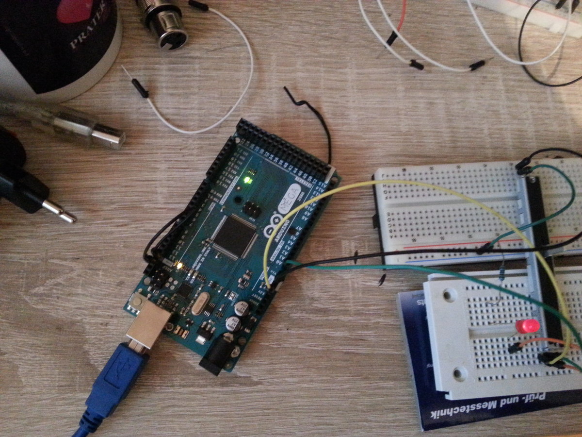

Hallo zusammen. Ich möchte einen Poti auslesen und auf dem Terminal
ausgeben.
Das Terminal geht, der Poti geht Hardware-mäßig auch. Die LED auf dem
Bild Lässt sich mit dem Fader dimmen.
GND ist mit AREF Verbunden.
Der Abgriff vom Poti geht auf den Eingang 0.
Anscheinend hab ich ein Programmier bzw Verkabelungsproblem.
Sieht jemand den Fehler?

von Arduinomann (Gast)
Was soll das bewirken bzw was hast du dir dabei gedacht?
Vielleicht malst du lieber mal einen anständigen Schaltplan damit
man dein Chaos verstehen kann.
von Timmo H. (masterfx)
Stefan gehört entweder auf deine Referenzspannung oder einfach nur über
einen Kondensator mit gnd verbunden,aber nicht direkt an gnd
von Thgomas T. (helyxc)

Habe bewusst ein Foto vom realen aufbau gemacht damit potentielle
Verdrahtungsfehler enddeckt werden können.
Aber im Endeffekt ist das Poti Zwischen 5V und GND und der Abgriff geht
auf ADC0 bzw A0 beim Arduino Mega.
Die LED ist ja nur zur Kontrolle da
AREF soll GND als Bezugspotential haben, AVCC ist auf 5V oder ist das so
nicht richtig.
Mein Fehler ist dass sich nichts tut. Auf auf dem Terminal ist ein
konstanter Wert von 255
von Hp M. (nachtmix)
Aber das heisst nicht, dass du die Referenzspannung kurzschliessen
sollst.

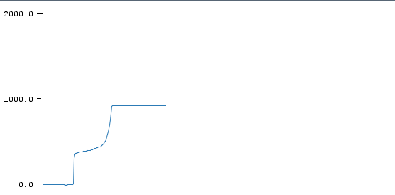

Wenn ich jetzt die Werte über den Fader plotte dann fallen mir 2 Sachen
auf.
1. Der ganz unterste Wert ist 65, ganz oben ist 996. Gibt es
schaltungstechnisch eine Möglichkeit das zu "kalibrieren sodass ganz
unten = 0 und ganz oben = 1023 ist?
2.
Wie im Plot zu sehen ist der Anstieg bei weitem nicht linear. Gerade am
Anfang und am Ende sind es riesen Sprünge. Wie behebt man das am besten?
Als Fader benutze ich natürliche Lineare. Siehe hier:
https://www.reichelt.de/Schiebepotis/RS60112-LIN10K/3/index.html?&ACTION=3&LA=5000&GROUP=B28&GROUPID=3713&ARTICLE=73865&START=0&SORT=artnr&OFFSET=16
Ich lese auch nur einen Kanal aus, aber das sollte egal sein oder?
Ich seh nichts!
Wie stellst du sicher, daß deine Eingangsgröße (Faderposition) sich
gleichmäßig verändert?

Was ist deine X-Achse? Hast du dort EXAKT die Position des Faders
gemessen?
> gemessen?
X ist Zeit, ich hab den Fader gleichmäßig hochgezogen. Ich habe direkt
den Wert des ADCs geplottet.
Aber es scheint wohl am Fader zu liegen auch die Spannung ist SEHR
unlinear. Muss man den speziell beschalten?  Ich habs mit einem 2.
Baugleichen auch getestet. Genauso unlinear
Nach vll 10% des weges ist er schon auf 2.1V das passt auch zum Plot
> unlinear. Muss man den speziell Beschalten oder hab ich vll nen
> schlechten Fader erwischt?
Was hast du denn für einen Widerstandswert gewählt? Das sollten nicht
viel mehr als 5k sein, ansonsten musst du unbedingt den o.a. kleinen
Kondensator zwischen ADC Eingang und GND schalten. Mit einem Ohmmeter
kannst du auch mal sehen, ob der Schleifer des Faders in Mittelstellung
gegen beide Enden den gleichen Wert hat. Nur, wenn das der Fall ist,
hast du einen linearen erwischt.

Die LED ist angeschlossen, warum?
Ja, aber laut Bestellung sind es lineare. Selbst für log. wären die
Dinger so wie sie jetzt funktionieren Müll da sie bei 10% sofort auf 2V
springen  dann wieder langsamer machen und dann wieder abgehen. Siehe
Plot
Die verbiegt dir durch ihren Strom natürlich völlig die Kennlinie des
Faders. Musst du entfernen.
Thgomas T. schrieb:
> Wie meinst du gegen beide enden?
Thgomas T. schrieb:
> Mit einem Ohmmeter
Ich meine, das du den Widerstand des Faders von Schleifer zu beiden
Enden der Kohlebahn messen solltest (ein Schiebe- als auch ein Drehpoti
haben sowohl Anfang als auch Ende der Kohlebahn). In Mittelstellung des
Faders sollten das etwa gleiche Widerstände sein.
Zur Verkabelung: An einem Ende sollte der Fader auf Masse liegen. Das
andere Ende liegt auf +5V und der Schleifer geht zum ADC0 Eingang.

Habe die LED entfernt jetzt wirds noch komischer. Nach 5% des Faderwegs
ist er schon auf 4,5V.
Der Wert ist in der Mitte 4,7kOhm zu beiden seiten hin gemessen.
Irgendwie macht das keinen Sinn für mich.

Für niemanden. Da aber sicher ist, dass die physikalischen Gesetze
allgemein gültig sind, kann der Fehler nur in deinem Aufbau oder deiner
Ansteuerung liegen.
Z.B. würde ein fälschlicherweise auf Ausgang mit H-Pegel programmierter
PortA0 den Effekt recht gut erklären können.
Überprüfen kannst du die Sache sehr leicht mit Hilfe einer Messung der
Stromaufnahme der Gesamtschaltung. Sehr wahrscheinlich ist die in der
"unteren" (GND-seitigen) Endlage des Schiebereglers um ein mehrfaches
höher als in der oberen.

@  Thgomas Thomas (helyxc)
Naja, ob das wirklich sooo gleichmäßig war?
Nein.
Wenn schon, dann nichtlinear. Aber ich vermute einen Fehler im Aufbau
oder der Messung. So schlecht sind die Dinger keinesfalls.
