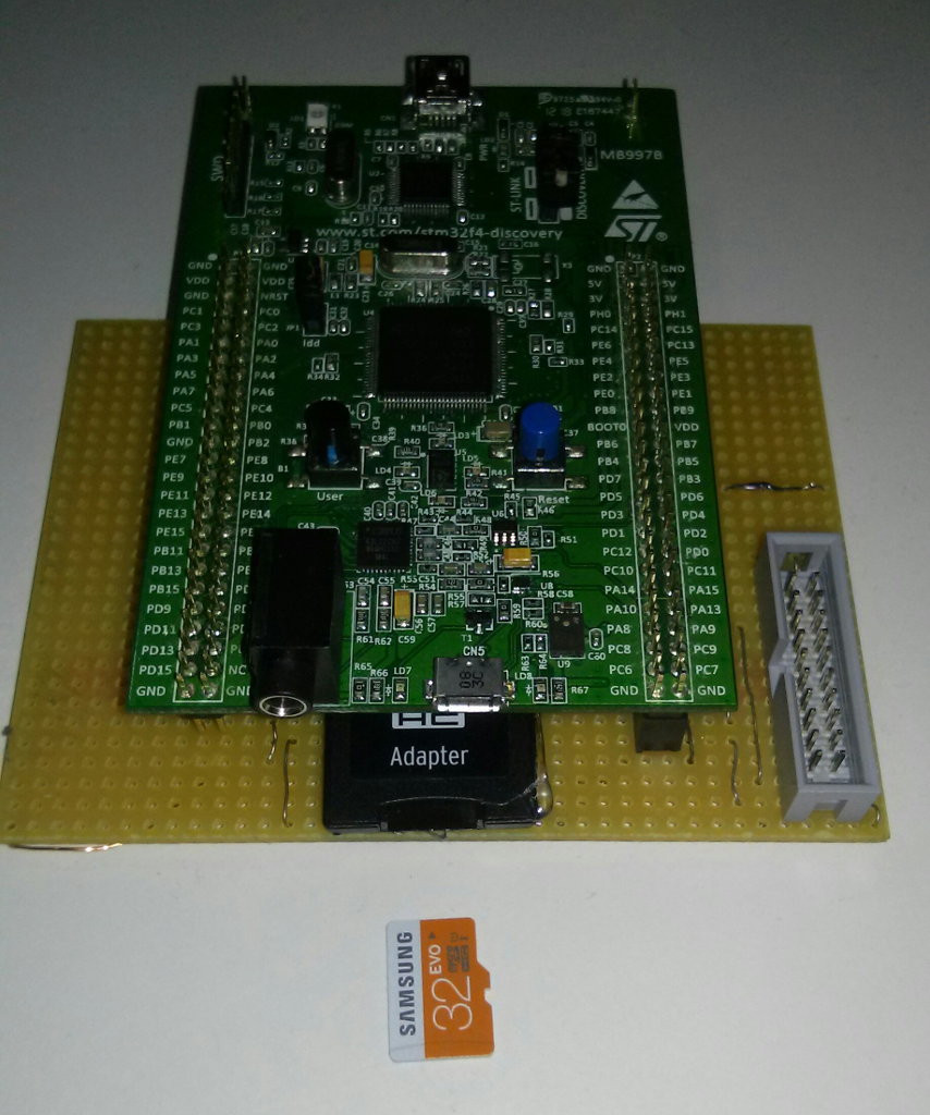

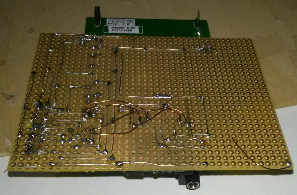

Persönliche Seite #4474075
Falk B. schrieb:
> Aber nur, wenn man die echt schnellen, neuen Standards braucht. SD und
> SDHC klickern mit gemächlichen 25 MHz, das ist noch nicht allzu herftig.
Es sei denn man aktiviert den High Speed Modus, dann hats 50 MHz.
Dazu habe ich einen kleinen Erfahrungsbericht: Auf einer furchtbaren
fliegenden Verdrahtung (siehe Anhang) mit hilfe eines STM32F4 Discovery
und umfunktionierten SD-microSD-Adapter funktioniert es bis 33,6 MHz
(mehr kann der F4 dank Silicon-Bug nicht), aber nur mit der gezeigten
Samsung Evo Karte (viele Tage Langzeittests ohne einzigen Fehler).
Eine SanDisk-Karte produziert ständig Übertragungsfehler, und eine
Toshiba-Karte lässt sich aufgrund derer gar nicht erst initialisieren
(Übertragungsfehler bei CMD6). Auf einem STM32F7 Discovery (mit
anzunehmendem vernünftigen Layout) funktionieren aber alle drei gut,
auch bei 48 MHz (der F7 hat den Bug behoben). Die bei SanDisk/Toshiba
gelegentlich doch auftretenden Fehler müssen durch "schlaue"
Programmierung aufgefangen werden.
Daraus könnte man folgern: Die Qualität der Verdrahtung und der Karte
bestimmt sehr wohl, ob eine zuverlässige Nutzung möglich ist, auch bei
den hier geschätzten 7cm.

Falk B. schrieb:
> Hast du dir mal die Signale mit einem guten Oszi und Tastkopf angesehen?
Ein solches hatte ich nicht zur Hand, mit einem ollen Owon 100 MHz sahen
alle Signale furchtbar aus, aber mit der Samsung Karte hat es dennoch
funktioniert.
Falk B. schrieb:
> Meine Aussage ging nur gegen ein
> "Flachbandkabel und normales Kabel ist Mist".
Dagegen sag ich ja gar nix... Wollte nur anmerken, dass man sich
anscheinend doch ein paar Gedanken dazu machen muss, da es auf die
"naive" Weise offenbar nicht so toll funktioniert.
