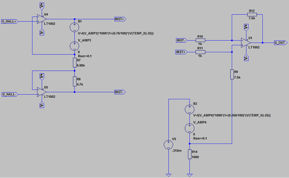

Guten Tag zusammen,
ich will eine Temperatur- und Offsetkompensation eines Hallelements
vornehmen. Durch obige Schaltung wird bereits die Hallspannung im
Temperaturdrift kompensiert und auf eine Spannung von 0-5V abgebildet.
Insgesamt liegt eine Verstärkung von ca. 13 vor.
Nun fehlt nur noch eine Offsetkompensation. Der Offset der Hallspannung
beträgt laut Datenblatt 11mV. Wo und wie kann ich nun meinen Offset
kompensieren? Was muss ich wo einbauen und wie dimensionieren? Am besten
würde ich vor dem Instrumentenverstärker kompensieren oder? Oder geht
das auch zwischen den beiden Differenzverstärkern und dem Subtrahierer?
Da müsste man dann allerdings ca. 20mV kompensieren, da die erste
Verstärkerstufe eine Verstärkung von 1,8 besitzt?!
Zusätzlich driftet die Offset-Spannung noch mit +0,1%/°C. Wie löse ich
das?
