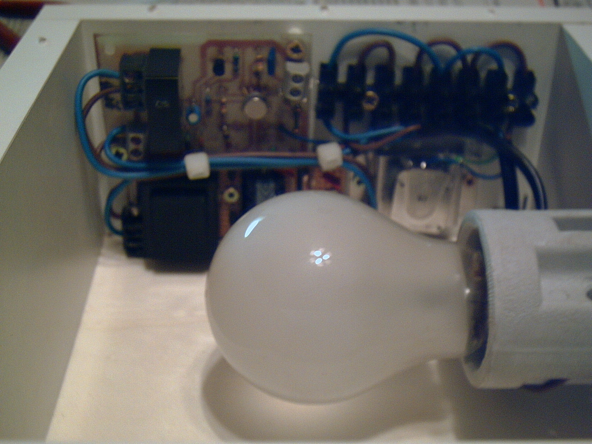

Hallo!
Ich habe mir mal ein Apparatchen zum Wärmen meiner FECL3 Lösung
gebaut. Das ist ein Kästchen von 20x20x8cm mit einer gelochten
Abdeckplatte. Als Wärmequelle dient eine 60 Watt Glühlampe.
Die Schaltung vom Thermostat habe ich angefügt.
Man kann eine Fotoschale daraufstellen. Ich wollte keine Ätzküvette
bauen, da ich kein PIACRYL hier habe. Die Temperatur wird auf 40
Grad Celsius konstant gehalten. Ätzen dauert 5 Minuten.
Vielleicht kann's einer brauchen.
MfG Paul
Gast #288978
habe noch nen weiteren Vorschlag. Ich hab eine Glasschale(e-Bay lässt
grüßen zweierpack 5EUR) für den Ofen und hab da auf die Unterseite
Heizfolien von Pollin geklebt. Bloß die Temperatursteuerung fehlt mir
noch.
