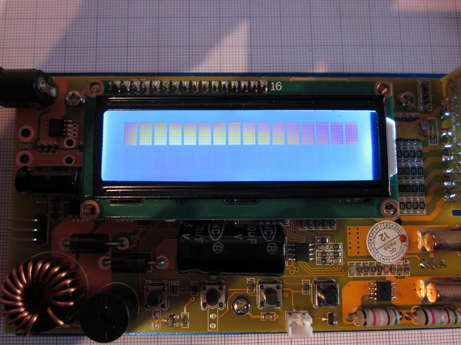

Ich muss noch mal auf diese Geschichte zurück kommen. Den IRF7413 habe
ich eingebaut und der Lader lässt sich zumindest wieder zum Leben
erwecken. Aber leider keine Anzeige im Display. Ich habe deswegenb
vermutet, dass bei dem Kurzschluss die Firmware zerschossen wurde. Also
habe ich mir alles zum flashen besorgt und die Firmware erfolgreich
aufgespielt. VOn der Programmer Software wurden alle Meldungen mit
"erfolgreich" abgeschlossen. Das Display bleibt aber dabei, keine
Anzeige (siehe Anhang).
Hat wer 'ne Idee, was man noch probieren könnte?
#4545709
Ohne Programmer "die Firmware zerschießen" und ohne dass dabei noch viel
mehr Schaden angerichtet wird, dürfte wohl unmöglich sein. Da hat es
wohl eine Überspannung gegeben und zumindest einige der an 3,3 V
angeschlossenen ICs erwischt.
Mein Tipp: Du brauchst einen Oszi. Dann: Die 5 V und die 3,3 V müssen
vorhanden sein. Da muss ein Takt am µC anliegen und da müssen
Steuersignale zum LCD gehen. Die würde ich mir ansehen. Wenn letztere da
sind, dann hat's vielleicht nur das LCD erwischt. Sowohl Prozessor als
auch LCD müssten austauschbar sein, wenn man ein bisschen erfahren ist.
Aber ob's das Wert ist? Es kann ja auch noch mehr passiert sein.
