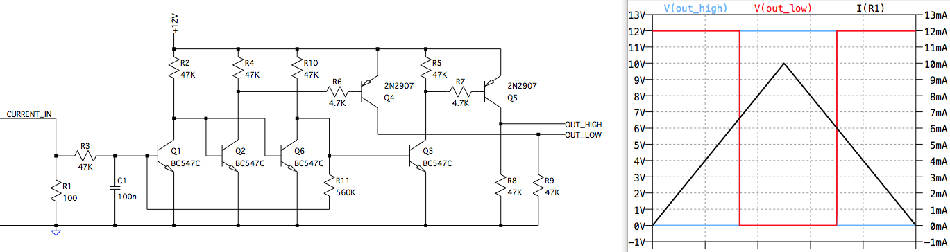

ich möchte eine Anzeige für ein 0-20mA Signal zwischen roter und grüner
Beleuchtung umschalten.
Die entsprechende Digitalanzeige habe ich bereits.
Jetzt muss ich nur noch wissen wie ich eine einfache Schaltung
realisiere die meine 12V bei einem Strom von 0- beispielsweise 6mA auf
Kanal 1 geschaltet lasst und ab beispielsweise 6mA auf Kanal 2
umschaltet. Fällt der Strom wieder unter 6mA soll sie zurück auf Kanal 1
schalten.
geht so etwas einfach mit einer Transistorschaltung?
Könnt Ihr mir eine Schaltung empfehlen? Mit genauen Transistortyp, etc.?
Danke schonmal
Der Transistortyp dafür ist nicht kritisch. Früher lief soetwas unter
TUN oder TUP (Transistor Universal NPN bzw. PNP).
https://de.wikipedia.org/wiki/Universaltransistoren_und_-dioden
Dann mal raus mit der Sprache. Was sind das für Dinger, insbesondere wie
wollen die angesteuert werden.
