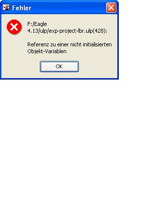

> Ist es eigentlich möglich, aus einem Design (Schaltplan + Board)
> verwendete Bauteile zu "extrahieren" und diese dann einer neuen
> Library hinzuzufügen?
Per ULP, z.B. mit exp-project-lbr.ulp

Hey, super! Ich habe mir das aktuelle ULP geholt und mit dem
funktioniert das tatsächlich...das hilft schon mal ein gutes Stück
weiter...
Wenn ich jetzt ncoh rausfinde, wie und ob man im Egale Tastenkürzel
definieren kann (wäre beim Layouten extrem hilfreich), dann könnte das
noch interessant werden :-))
