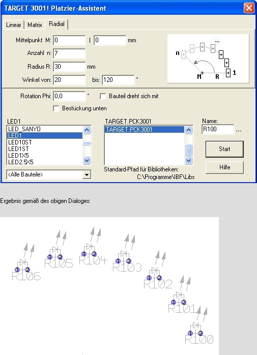

Um einen Umriß zu zeichen schreibe ich eine Zeile in die Kommandozeile
und brauche dies nicht mit der Maus machen. Geht meiner Meinung nach
genauer, brauche kein Raster umschalten, Ansicht ändern oder sonstwas.
Aufgabe wie plazierst du z. B. 300 Leuchtdioden einer Uhr? Ich schreibe
zwei Schleifen, lasse mir ein Skript generieren und fertig.
Manfred

@Manfred Schäfer
Target hat einen Platinenumriss-Assistenten mit den Funktionen:
Aussenmaße, Ausschnitte an den Ecken, Ausschnitte an den Seiten,
Rechteckige Ausschnitte innen und Kreisförmige Ausschnitte innen.
Es werden nur mm-Angaben eingegeben, keine engl.Texte, die man
auswendig lernen muss. Hier wird jede Eingabe 1:1 in einem
Vorschaufenster angezeigt.
Schaltplan/Layout können per WMF in Word(->PDF) Dokumente eingebunden

>..wie plazierst du z. B. 300 Leuchtdioden einer Uhr?
Target V12 hat einen Platzierassistenten für soetwas. Siehe Anhang.
Du siehst, Target wird ohne freakhafte Kommandozeile mit klaren
Eingaben bedient.
Ich liebe es!
