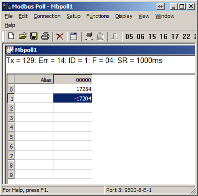

Port, Baudrate und Parität stimmt. In den Inputregistern 0 und 1 sollte
eigentlich der Messwert der Netzspannung liegen.
Für den Vergleich habe ich einfach mal "Modbus Poll" installiert und
damit den Stromzähler ausgelesen. Dort passt es auch.
Hat jemand eine Idee?
