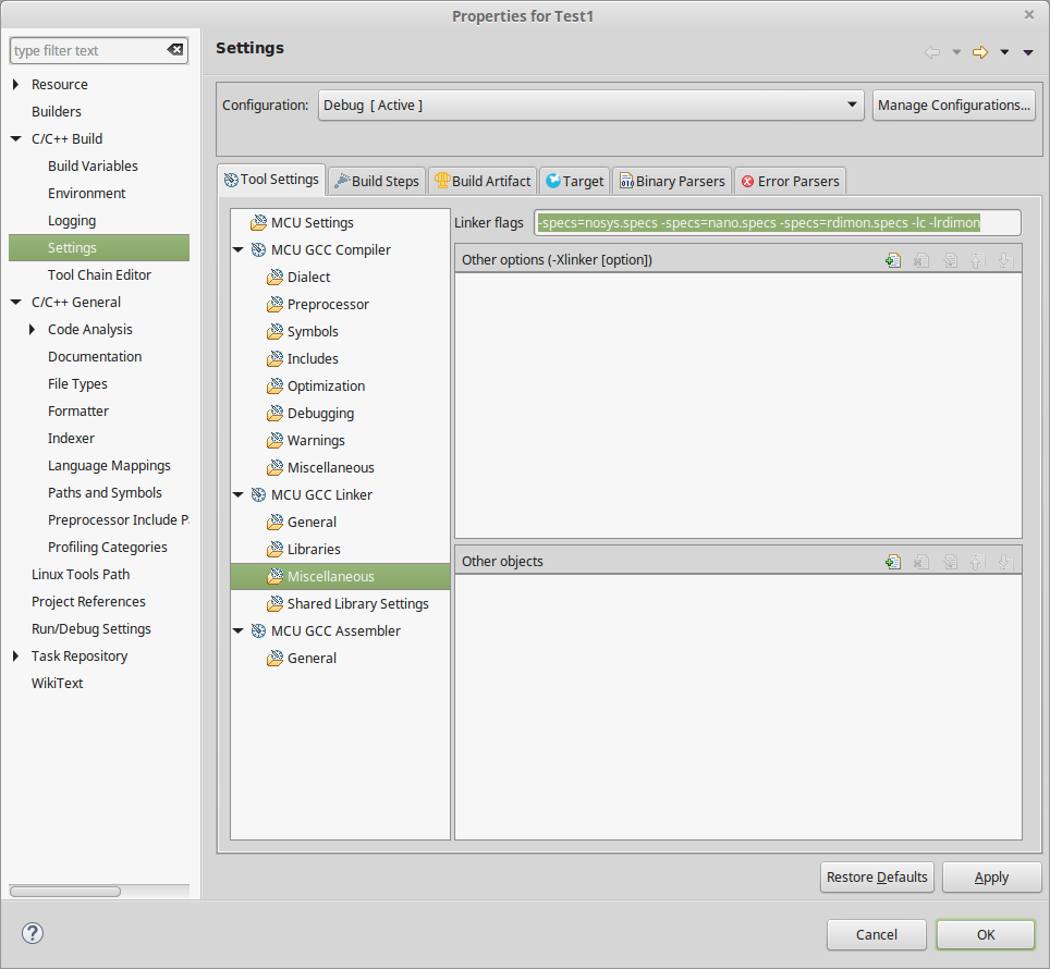

- "-specs=nosys.specs -specs=nano.specs -specs=rdimon.specs -lc
-lrdimon" zu den Linkerflags zugefügt.

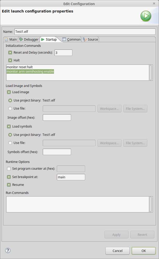

- "monitor arm semihosting enable" zu den Debug/Startup Optionen
zugefügt.
