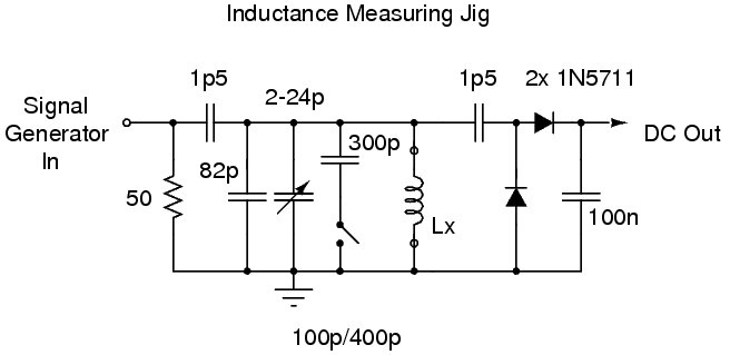

ich habe angefangen mit diesem Meter
(http://www.agder.net/la8ak/images/7b.gif) und zwar  den Teil ab C4
gebaut und anstatt dem Transistoroszillatorsteil habe ich mein Quarz
Oszillator angeschlossen.
auf dem DMM liest .0350 V, und wenn ich eine Spule anklemme Lx dann
liest mein DMM etwa .0622 V.
Wie soll ich die mVs ins Nanohenries umsetzen?
Wie kann ich die Schaltung kalibrieren bevor dem messen?

Die Messung einer realen Spule bei einer Festfrequenz von 100 Mhz macht
nicht allzuviel Sinn.
Da im Ersatzschaltbild ihrer Induktivität Kapazitäten parallel liegen
zeigt sie ein Resonanzverhalten wie ein Schwingkreis. Ihre Impedanz wird
mit sich mit wechselnder Frequenz ändern
http://www.emv-net.de/EMV/EMV-Grundlagen/HF-Ersatzschlt/Spule_-_komplett.gif
Will man wirklich wissen, wie sich eine Spule bei der Betriebsfrequenz
verhält, empfiehlt sich die Messung mit einem Vektor-Netzwerkanalyzer.

So, die AADE-Oszilatormethode empfindest du als unzuverlässig, aber du
würdest dich stattdessen an eine Schaltung wagen, die wesentlich
aufwendiger ist.
Hmm... was soll dabei herauskommen? Solche Schaltungen einfach blind
nachbauen zu wollen, ist fast immer vom Mißerfolg gekrönt. Ich hab mir
den LC-Messer nach AADE selbst auch aufgebaut, zwar mit anderem µC und
so, aber gerade für kleine Induktivitäten geht dieses Prinzip sehr gut,
da man Frequenzen mit Amateurmitteln immer noch am genauesten messen
kann und alles weitere dann nur noch Rechenarbeit ist.
Aber eines ist klar: Sowohl der Meßaufbau (sprich Leiterplatte) als auch
die Zuleitungen spielen bei kleinen Induktivitäten eine große Rolle.
Rechne dir mal aus, wieviel Induktivität allein eine 10 cm lange
Meßleitung nebst Klemme ausmacht.
