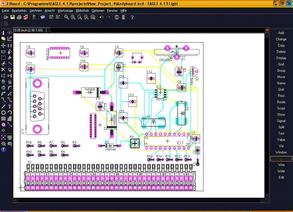

habe mit Eagle erst vor kurzer Zeit angefangen und jetzt wollte ich
eine Platine erstellen und auf dem Board was als gif datei beigefügt
zeigt mir nicht alle verbindungen unter den Bauteilen an.Obwohl ich
alle verbindungen im Schaltplan esrtellt habe.Die Platine soll 2 Seitig
sein.
Vielleicht kann mir jemand helfen.
Gruß Snipple
Hallo Snipple,
bewege im Schaltplan mal deine Symbole, bewegen sich die Leitungen dann
auch mit??? Wenn nicht, waren die Netze nicht verbunden..
mfG nitraM
Hallo Snipple,
hast Du alle Teile mit NET oder einige auch mit WIRE verbunden?
Oder hast Du nicht das 100mil-Raster im Schaltplan verwendet?
Gruß Peter
Hallo danke erstmal für die Antworten.Ich hatte einige Liberies selber
erzeugt und hatte bei den Packeges Fehler gemacht so das die Anschlüsse
gar nicht gesetzt wurden.Tja aller Anfang ist schwer.
