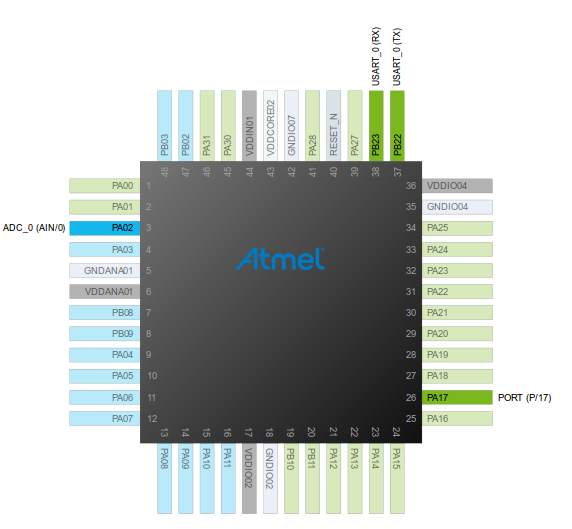

Atmel hat zur Konfiguration seiner ARM-Prozessoren das Online-Tool
AtmelSTART enwickelt:
http://start.atmel.com/
Damit kann man kann man die Peripherie der ARM-Prozessoren konfigurieren
und ein paar vorgefertigte Bibliotheksfunktionen einbinden.
Wenn man statt der Arduino Library lieber die Atmel-Funktionen benutzen
will, kann man das am besten mit AtmelStart machen.
Ich stelle hier mal die Konfiguration des LED-Pins und der
Delay-Funktionen für den Arduino-Zero zur Verfügung. Diese Konfiguration
lässt sich wieder in die AtmelSTART Weboberfläche importieren und
erweitern.

Gast #4482899
Hier habe ich mal den passenden Code dazu geschrieben.
Im Vergleich zu den Orginal Arduino kann der optisch aber keinen Preis
gewinnen. Ich finde die Arduino funktionen im Vergleich dazu gar nicht
so schlecht.

Gast #4487412
Bei AtmelSTART gibt es sogennante "Middleware" Module.
Mit einem davon lässt sich printf auf die UART umleiten. Damit wird der
Code etwas übersichtlicher.

Gast #4501387
Bei den vorigen Konfigurationen war der CPU-Takt auf nur 8Mhz
eingestellt.
Hier die Konfiguration für einen schnelleren Takt.
