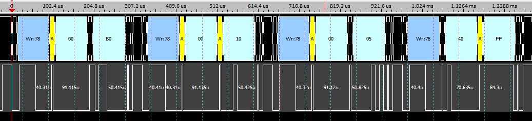

Hallo zusammen, bevor mich das Thema noch 2 Tage kostet:
ich verwende eine PIC und will ein 64x48 Display mit SSD1306 controller
zum laufen bringen- mit I²C.
Das Problem ist, das Display nimmt die Commandos alle an. Ich kann es
blinken lassen, ein/auschalten und noch ein paar Sachen.
Aber es nimmt keine Daten an- im Bild sind nur zufällige Pixel zu sehen,
es ist zum verrückt werden...
void I2CSend (unsigned char dat)
  SSP1BUF = dat;  // Move data to SSPBUF
  while (I2C1_BF);// wait till complete data is sent from buffer
  I2CIdle();  // wait for any pending transfer
void Write_I2C_Data (unsigned char DATA)
  I2CIdle();
  I2CStart();
  I2CSend(0x78);  // Adresse vom Display 7 Bit + WriteBit
  I2CSend(0x40);  //Daten
  I2CSend(DATA);
  I2CStop();
  __delay_us(10);
Write_I2C_Commando(0xB0);
Write_I2C_Commando(0x10);
Write_I2C_Commando(0x05);
Write_I2C_Data(0xFF);

OP #4483186
Hallo Christian,
Das Display hat Pages von B0 bis B5. (48/8). Die habe ich schon alle
probiert
Ich verwende den SSD1306 in ner anderen Anwendung mit Parallel- da geht
alles einwandfrei, und ich glaube mich gut auszukennen mit dem
Bildschirm.
Aber das I²C geht nicht um viel.
Wie gesagt- der Bus scheint in Ordnung, sonst könnte ich verschieden
Commandos nicht ausführen.
Irgendwas fehlt noch...

OP #4484290
Kurzes Update: Es funktioniert jetzt! Ich hatte den Reset Pin nicht
verwendet- dachte das geht auch ohne! Hab jetzt zwar ein
Hardwareproblem, aber ok.k....
Seltsam dass sich alles steuern ließ, die Daten aber nicht angenommen
werden.
