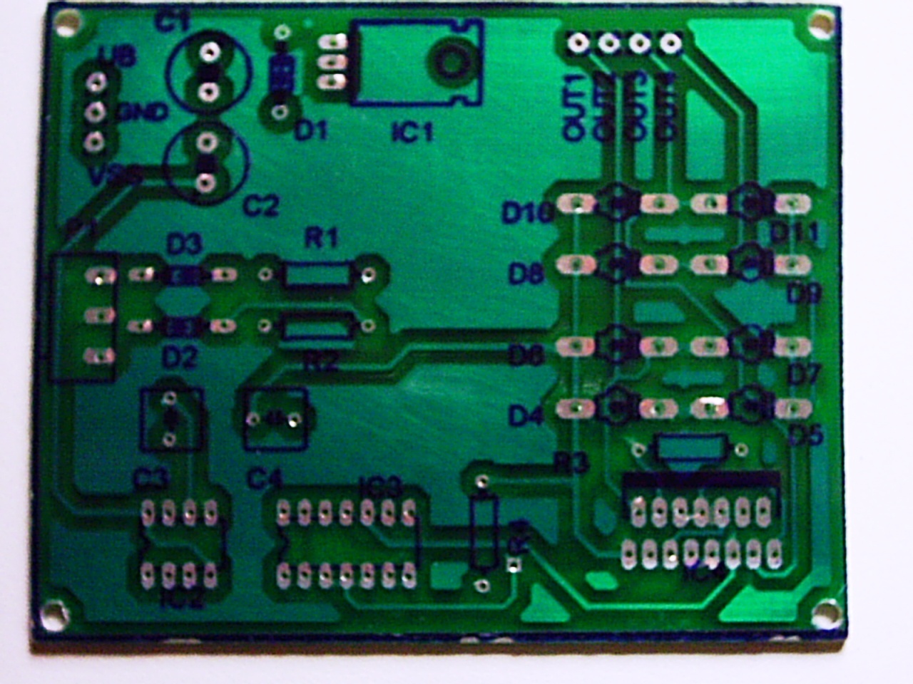

#289409
@JaJa
Tentingresist ist Negativ-Laminat, dh alles was in der Vorlage schwarz
ist wird vom Entwickler weggewaschen. Belichtete Flachen bleiben drauf.
Zudem ist das Laminat nach dem UV-Härten Tiefblau, deshalb ist es sehr
gut zur Erstellung eines Bestückungsdrucks geeignet. In der Vorlage muß
dann die Schrift bzw die Bauteilsymbole durchscheinend sein, der Rest
schwarz. Sollte allerdings nicht zu klein gewählt werden, sonnst
verschwimmen die Konturen der Buchstaben. Entwickelt wird das ganze
genauso wie der Lötstop. Anschließend muß noch UV oder Thermisch
gehärtet werden. 20 min auf dem Gesichtsbräuner reichen schon aus, das
es kratzfest ist. Anbei mal ein Bild, wie das ganze aussieht.

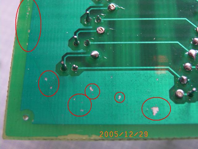

@all,
ich habe nun das mit dem Laminat und Laminator probiert, jedoch scheint
das laminat zu schmelzen habe immer wieder kleine Löcher im
Laminat(siehe Bild).
Kann es sein , dass der Laminator zu heiss wird und dahurch das Laminat
schmilzt?
Hat jemand schon ähnliche Erfahrungen gemacht?
Sollte man das laminat erst mit geringer Hitze aufbringen und dann erst
mit mehr Temperatur.
Mein Laminator hat eine eingebaute Temperatursteuerung.
Ich habe mich für diesen entschieden da dieser von Haus aus schon 1mm
Dicke Medien verarbeiten kann.
Laminator ist IBICO Laminiergerät A4 Laminator PouchMaster 9 VT .
Gut es ist mein erster Versuch und daher schon zufrieden aber eben
nicht perfekt.
TOM

Gast #289421
@TOM - tiger74tsgmx.de
die "Löcher" auf Deiner Platine sind möglicherweise darauf
zurückzuführen, das die Platine nicht richtig gereinigt wurde.
Ich benutze zur Vorbereitung der Platine einen "Polibloc", danach
wird die Platine gründlich mit Aceton entfettet(wichtig), und erst nach
einer kurzen Trocknung im Backofen wird das Laminat auf die Platine
aufgebracht. Eine zu hohe Temparatur des Laminators schließe ich aus,
da die normalerweise beim Laminieren verwendeten Kunststofftaschen eine
max. Temparatur von 120 Grad verkraften. Eher glaube ich, das Dein
Laminator nicht heiss genug wird (wie die meisten) oder aber einen zu
geringen Druck auf die zu laminierende Platine ausübt. Es gibt also
mehrere Möglichkeiten....
Ich verwende einen Laminator vom grossen "C", dieser kostet derzeit
€19,95. Mit der o.a. Vorbereitung sind die Laminier-Ergebnisse
perfekt.
Du könntest ausserdem mal versuchen die zu laminierende Platine
mehrmals kurz hintereinander durch den Laminator zu "jagen", um einer
evtl. zu niedrigen Temparatur des Laminators entgegenzuwirken....
Gruss, Thomas.
Gast #289422
@Thomas,
ich habe mich heute nochmal drangewagt und es hat geklappt.
Ich habe die Temperatur meines Laminators mit einem IR-Temperaturmesser
gemessen und diese war bei Stufe 10 130-140°.
Ich habe mal alle Stufen durchgemessen und nun Stufe 5/6 gewählt hier
hat der Laminator eine Temp von 100-112° gehabt.
Zu wenig gereinigt könnte sein kann es mir aber nicht vorstellen.
Naja beim ersten Mal klappts eben nicht immer dafür sieht meinen neue
LP nun perfekt auf.
Ich hatte nur noch etwas Probleme wenn ich das Laminat auf beiden
Seiten auftrage dabe wird beim entwicklen der 2 Seite die erste
angelöst und schlägt Falten habe sie dann schnell nochmal durch den
Laninator gelassen und konnte Sie so noch retten.
Bei der zweiten LP habe ich dann einfach die erste abgeklebt.
Könnte es sein dass ich für 2 seitige LP's zu wenig belichte?!?!?
Hat da schon jemand Erfahrungen gesammelt?
