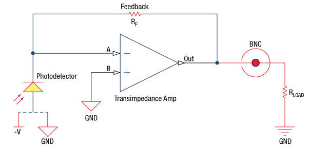

ich versuche zur Zeit mit Hilfe folgendem Sensors die Intensität einer
LED zu ermitteln.
http://www.thorlabs.de/newgrouppage9.cfm?objectgroup_id=947&pn=PDA50B-EC#3174
Mir fiel es schwer herauszufinden, ob dieser ein referenziertes 0-10V
Signal zur Erde hat oder eben nicht, um die entsprechende Verschaltung
an eine NI DAQ-Karte zu wählen.
Natürlich nahm ich zu allererst das Manual in die Hand. Als ich den
Stromlaufplan (siehe Anhang) sah, dachte ich nur: "Alles klar, Bezug zur
Erde!"
Allerdings sah man, wie das Messsignal nach einer Zeit von einem
Störsignal überlagert wurde. Erst war es gering und nahm mit der Zeit
zu. Es schien so, als würde sich der analoge Eingang aufladen und
irgendwann in Sättigung gehen.
Das machte mich stutzig, woraufhin ich erst den Durchgang zwischen
primärseitigen PE und sekundärseitigem Bezugspotential des
mitgelieferten Netzteils prüfte. Es war keine Verbindung vorhanden.
Trotzdem öffnete ich zusätzlich das Gehäuse des Netzteils um sicher zu
gehen und sah, wie nur der Eisenkern des Trafos mit dem grün-gelben
Draht verbunden war.
Es handelt sich also hierbei wohl um ein "floating signal".
Nun meine Fragen an euch: Ist meine Theorie so richtig? Falls ja,
weshalb ist es so im Stromlaufplan nicht gekennzeichnet?
Ist das Druchpingen eine Möglichkeit um eine Unterscheidung zu treffen?
Ich möchte ungern in Zukunft bei anderen Sensoren das Netzteil
auseinander nehmen müssen ;)
Viel Grüße

Nein, eine Photodiode hat zwei Betriebbsmodi. Der eine ist mit negativer
Vorspannung, dann ist er schneller, oder gegen Masse, dann ist er
quantitativer. Die Photodiode ist also Stromquelle, oder Spannungsquelle
Dieses Verhalten von einem Sensor ist unueblich. Sensoren sind
ueblicherweise entweder oder.
