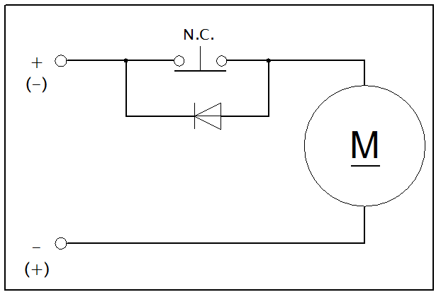

ich möchte einen DC-Bürstenmotor (12V 15A @P_max - Blockierstrom
deutlich höher) bei Erreichen eines Endschalters (N.C. Drucktaster)
abschalten. Dieser Motor treibt ein Untersetzungsgetriebe an, dessen
Winkelstellung in einer Richtung begrenzt werden muss. (Ein Begrenzen in
der anderen Richtung ist nicht nötig)
Die eigentliche Motorsteuerung (Drehrichtung und Geschwindigkeit)
übernimmt dabei ein externer Regler, der nicht verändert werden kann.
Ansonsten wäre ein Motortreiber mit H-Brücke (z.B. VNH...) wohl das
Mittel der Wahl.
Natürlich soll auch in Endstellung ein Verfahren in Gegenrichtung
möglich sein - Man könnte also einfach den Endschalter mit einer Diode
überbrücken. Nun ist die Stromaufnahme des Motors für den Endschalter
deutlich zu hoch, sodass besser über einen MOSFET (z.B.FRP30N06LE)
geschaltet werden sollte.

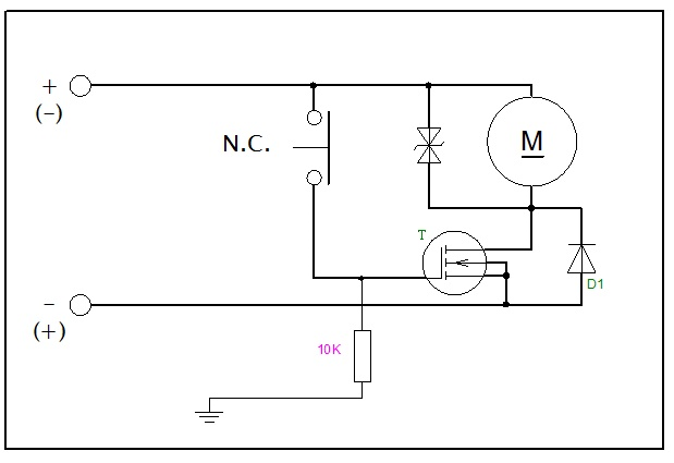

Da ich im Bereich Elektronik kein Experte bin, bitte ich um eine kurze
Einschätzung, ob die angehängt Schaltung vom Prinzip her funktionieren
könnte.
Kann im Rückwärtsbetrieb (Polbelegung in Klammern) die Body-Diode (D1)
des MOSFET (T) ausgenutzt werden, damit der Stromkreis geschlossen ist?
Im Datenblatt vom FRP30N06LE steht was von einer maximalen (erprobten?)
Spannung Source-to-Drain von 1,25V.
Grüße

Body-Dioden sind meistens relativ schlecht. Bei 15A und 1,25V haben wir
gute 18W Verlustleistung, da muss schon ein dicker Kühlkörper her.
Du kannst den MOSFET aber auch im Rückwärtsbetrieb einfach einschalten,
dann brauchst du die Body-Diode gar nicht.
Ich finde btw. kein Datenblatt bei Google.

Ich meinte natürlich den RFP30N06LE:
https://www.sparkfun.com/datasheets/Components/General/RFP30N06LE.pdf
Versuche mir gerqade vorzustellen, wie sich der MOSFET im
Rückwärtsbetrieb öffnen lässt, aber ich komme nicht drauf. Wichtig bei
der ganzen Sache ist ja, dass die gesamte Schaltung mit den beiden Polen
+ Gehäusemasse auskommt.
Wäre es möglich, den MOSFET für Rückwärtsbetrieb ganz dicht zu machen
und ihn stattdessen mit einer "guten" Diode zu überbrücken?

Im Rückwärtsbetrieb genau wie im Vorwärtsbetrieb: Ug = Us + Uth oder
größer.
Ja, Diode parallel geht. Aber auch da wird ordentlich Wärme entstehen.
Wie wäre es stattdessen einen p-fet parallel zu schalten? Wenn der n-fet
high pegel hat leitet der und der p-fet nicht. Wenn der n-fet low pegel
hat leitet der p-fet.
