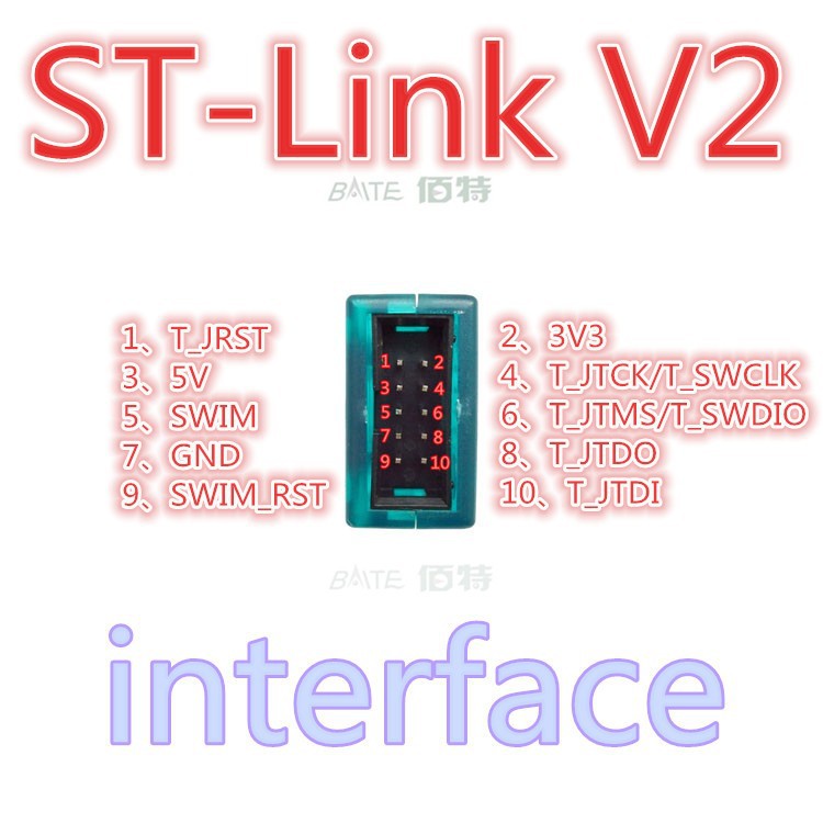

Wie ich diese miteinander verbinde, ist mir nicht 100%ig klar.
Board <-> STlink
SWDIO <-> T_SWDIO
SWCLK <-> T_SWCLK
SWO   <-> T_JTDO
RESET <-> SWIM_RST
Ist das so korrekt? Vor allem beim SWO bin ich mir unsicher.
Ground muss auch verbunden werden. Was ist aber mit VCC? Vor allem, wenn
das Board nicht über USB mit der Spannung versorgt werden soll.
Danke für eure Hilfe, Max.
Wenn Du nicht JTAG nutzen möchtest (was Dein Programmer nicht kann),
dann die 5 Verbindungen für SWD benutzen.
Dein F4-Discovery hat auch einen ST-Link drauf, damit kann man auch
separate STM32 mit flashen. Dazu musst Du ein paar Jumper setzen, ist
aber in der Anleitung zum F4-Disco erklärt.
Und schön auf die Spannungen achten, nur 3V3 verwenden!
ST-Link 6pol <->  JTAG 20pol
1. +3V3      <->  1. +3V3
2. SWCLK     <->  9. TCLK
3. Gnd       <->  4. Gnd
4. SWDIO     <->  7. TMS
5. Reset     <-> 15. Reset
6. SWO       <-> 13. TDO
Nur SWO ist optional, aber debugging ohne SWO macht keinen Spass.
