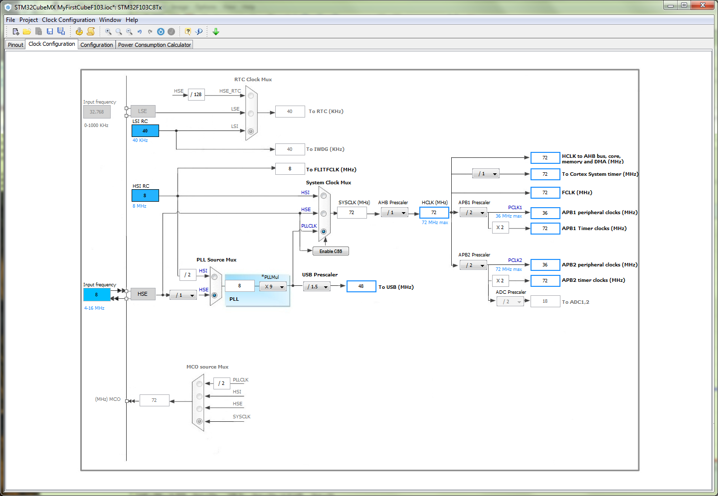

wie die meisten wissen, die mehr als nur SystemInit() benutzen sind die
Busse AHBx und APBx mit diversen Prescalern bestückt. Ob ich nun den
APB2 auf 1:2 herunter takte und dafür den Prescaler der SPI etwas höher
setze spielt keine Rolle. Es sind viele Kombinationen denkbar wie ein
Ziel erreicht werden kann. Auch Extremfälle sind möglich, dass ein Timer
nur fast jede Sekunde einmal taktet.
Die Kette ist aus dem  kopf
Systemtakt -> PLL -> Prescaler HCLK -> Prescaler AHBx/APBx -> Prescaler
Timer/SPI usw.
Das ermöglicht Vorteiler von vielen Bits, die SPI könnte mit 1Hz laufen.
Gibt es bei dem Wust an Möglichkeiten ein Ziel was man verfolgen sollte?
Was reduziert den Stromverbrauch am meisten? was ist unsinnig?

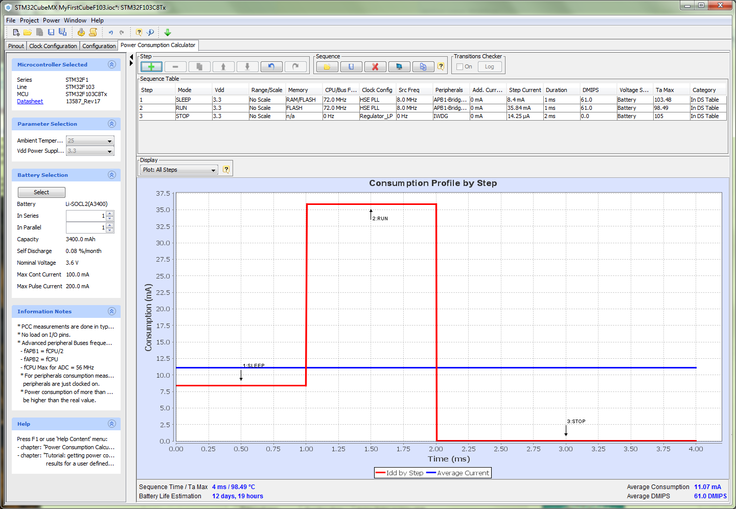

Wenn Du Strom sparen willst, musst Du die Busse so langsam wie möglich
laufen lassen. Dabei musst Du natuerlich jedes Device am Bus betrachten.
Sobald Du einen Timer am Bus mit einer hochauflösenden PWM hast, wirst
Du aber den Bus mit maximaler Geschwindigkeit laufen lassen.Das ist das
Spannungsfeld.

Alles, was du da anführst, ist unsinnig. Stromverbrauch reduziert man
über Ruhephasen, nicht über geringeren Takt.
Der Prozessor sollte immer mit maximaler Frequenz takten, denn höherer
Takt heisst auch, schneller (und länger) im Sleep-Modus.
Man kann sich das ganz einfach zusammenrechnen.
Maximallast heisst laut Datenblatt 50mA.
Der Takt senkt die Stromaufnahme nur näherungsweise linear, d.h. wenn du
bei 125kHz taktest, dann liegt die Stromaufnahme immernoch bei 1,08mA.
Dabei erhöht sich aber die Verarbeitungsdauer, so dass du jetzt bei
bspw. 100% Prozessorlast bist.
Wenn du aber mit vollem Takt arbeitest, dann sinkt die Auslastung auf
0,2% (0,125/72), der Rest ist Wartezeit. Diese Wartezeit wird mit einem
Sleep-Modus überbrückt. Wir haben jetzt also für den Zeitraum, in dem
tatsächlich etwas gemacht wird, 50mA Stromaufnahme, und in der
restlichen Zeit 950µA.
Damit kannst du die mittlere Stromaufnahme berechnen:
0,950mA*(1-0,125/72) + 50mA*0,125/72 = 1,035mA.
Dabei habe ich jetzt den ungünstigsten Stromsparmodus
(runtertakten+Sleepmode) des STM32 zugrundegelegt. Wenn man in der
Hardware die Vorzugslagen sauber definiert, dann könnte man auch den
Stop-Mode verwenden, der nochmal deutlich sparsamer ist - zu Lasten der
Aufwachzeit.

ich hab da gestern etwas mit gespielt. Mir reicht eigentlich "weniger
Strom", trotz Batterien. Stop Mode ist ja etwas aufwendiger, da man zb
die RTC braucht um den aufzuwecken, SystTick muss vorherabgeschaltet
werden usw.
Ein __WFI() dürfte doch auch einiges einsparen, oder? Und jeder Systick,
bzw. ExtI oder Timer Interrupt reisst den wieder raus. Ich habe in
meiner Hobbyanwendung Zeiten am Laufen, die nicth angehalten werden
sollen aber die Main Loop kann schon mal geparkt werden, bis was
passiert.

Für die Clock+Power Einstellungen hilft das CubeMX auch. Es kennt
vielleicht nicht alles aus dem Datenblatt, aber gerade beim Takt
einstellen kann man ja einige Fehler machen und die werden hier schön
angezeigt. Bei der Power Einstellung sieht man das der Strom im Run Mode
hauptsächlich am CPU Takt hängt.
