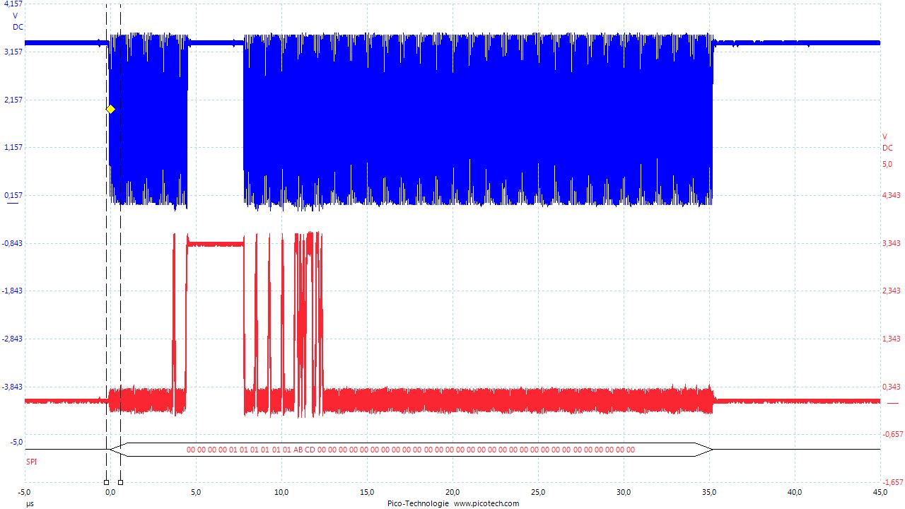

Ich habe SPI mit DMA zwischen einem F407 und einem F429 laufen. Alle
relevanten Funktionen befinden sich im Anhang. Auch im Anhang befindet
sich ein Oszigramm, der rote Kanal zeigt MISO. Habt ihr einen Plan,
warum MISO zwischen den zwei Frames auf High bleibt? Mir ist
aufgefallen, dass ein leichtes Delay zwischen der Master-Clock und dem
MISO herrscht, hat es vllt damit etwas zu tun? Es sieht so aus, als ob
er das letzte Bit auf die Leitung drückt, aber aufgrund des Delays das
Frame zum Ende kommt, also wartet er mit dem runterziehen bis zum
nächsten Clock?

OP (Firma: HEGRO GmbH) #4491270
Tja, und es funktioniert doch nicht so wie es soll:
Auf dem Bild werden 3x16bit übertragen, Blau ist die Clock. Mit Rot
setze ich zur Kontrolle einen Pin. Die erste rote negative Flanke kommt
nach dem CS-Interrupt:

Nach den ersten 3 Halfwords sieht ja alles gut aus.
Nun schickt der Master nochmals das gleiche Frame. Wieder die erste
negative Flanke nach dem IT.
Das komische ist jetzt: Der DMA schießt sofort zu beginn des ersten
Halfwords los?! Wo hab ich Bockmist gebaut?
OP (Firma: HEGRO GmbH) #4491311
Ich glaube jetzt habe ich es endgültig geschafft :> 4 Tage Arbeit, aber
es hat sich gelohnt.
Für alle die am selben Problem hängen:
Zwar steht das alles im ReferenceManual, aber überall so ein bisschen
Stückchenweise. Im CS-IT muss das SPI DR-Register ausgelesen werden,
dann startet der DMA Rx IT auch nicht sofort bei der ersten Aktivierung
des DMAs. Logisch, der SPI wartet, da er die Daten loswerden möchte. Im
DMA Tx IT warte ich dann noch auf das SPI TXE und BSY Flag um danach das
SPI DR-Register auf 0 zu setzen. Jetzt sendet SPI beim nächsten Clock
auch nicht den letzten im DR befindlichen Schmarrn, sondern nur 0-en.
Viel Erfolg :)
