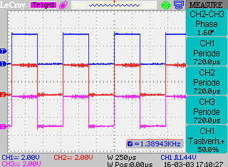

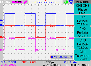

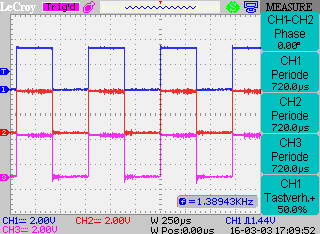

Guten Abend Forum,

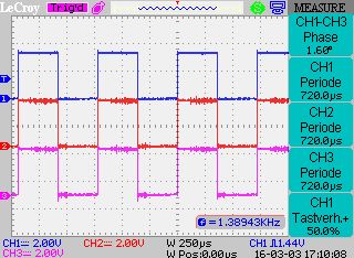

Ich betreibe einen PIC32MX795 und erzeuge mit Ihm 3 PWMSignale mit
1.38kHz.
Nun hab ich beim messen mit dem KO festgestellt, das ich scheinbar
zwischen dem OC1 und OC2 keine Phasenverschiebung habe.
Doch zum OC3 zeigt mir der KO eine Phasenverschiebung von 1.6°Grad an.
Kann das sein?
Werden ja alle mit dem selben CompareModul betrieben.
Ich danke für eure Inputs.

Gast #4492704
> Kann das sein?
Natürlich kann das sein. Auf den Screen Shots steht doch deutlich:
Phase 1.60°
Was auf den Screen Shots nicht zu erkennen ist, ist die Abtastrate und
der gemessene Zeitversatz. Die Zahlen sind nicht besser als die
Messdaten, auch wenn sie mit drei Stellen angezeigt werden.
