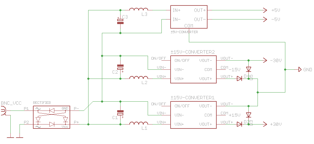

ich habe einen OPV (nennen wir ihn OPV2), den ich mit ±30V versorgen
muss. Das funktioniert aber nur, wenn ich zwei ±15V-Spannungsregler
zusammenschalte. Der Hersteller der Spannungsregler (Traco) hat das
abgesegnet und mir erklärt, wie man das macht.
Dann möchte ich in den OPV2 ein Signal einspeisen, was zuvor durch einen
anderen (zum Filter verschalteten) OPV1 ging, welcher mit ±5V versorgt
wird.
Dazu ist es notwendig, dass beide OPVs gleiche Masse besitzen. Das ging
bisher auch, weil ich einen ±24V- und einen ±5V-Spannungsregler hatte,
deren Common-Ground-Pins ich zusammengeschlossen habe.
Da nun durch das Konstruieren der neuen ±30V-Spannungsquelle der
Common-Ground-Pegel ganz woanders liegt (so vermute ich zumindest), kann
ich diesen nicht mehr dem Common Ground des ±5V-Reglers zusammenlegen.
Daher möchte ich den ±5V-Regler nun durch die konstruiere ±30V-Quelle
speisen.
Geht das so, wie ich das in der Zeichnung dargestellt habe oder kann ich
gar doch beide Common Grounds (der ±30V- und der ±5V-Quelle)
zusammenlegen? Eigentlich sind sie ja von der "Einspeise-Masse"
isoliert.
Grüße und Danke
Peter

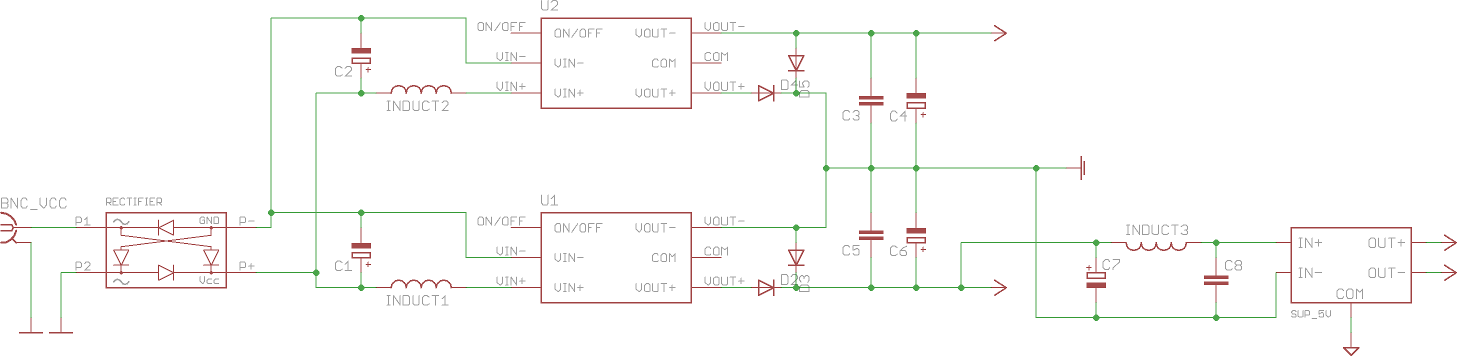

Gast #4493182
@Joe
Ich kann nur sagen, dass die Dioden dort hingehören. Bei TracoPower
habe ich angerufen, die haben mir eine Zeichnung (mit den Dioden)
geschickt, wie man zwei Wandler "addiert".
Den gleichen Aufbau habe ich hier wiedergefunden (mit plausibler
Begründung für die Dioden):
http://cdn.vicorpower.com/documents/application_notes/an1_high-vout.pdf
und einen ähnlichen Aufbau hier:
http://www.aimtec.com/site/Aimtec/files/documents/ApplicationNotes/connecting%20converters%20in%20series.pdf
@Hubert
Danke für den Hinweis, ich probier es gleich mal aus.
Gast #4493345
Okay, ich kann tatsächlich alles miteinander so verbinden, wie ich
möchte. Ich habe den Schaltplan entsprechend angepasst und alle
gemessenen Pegel gemessen und dazugeschrieben. Ich hoffe, das hilft
irgendwann jemandem.
Danke
