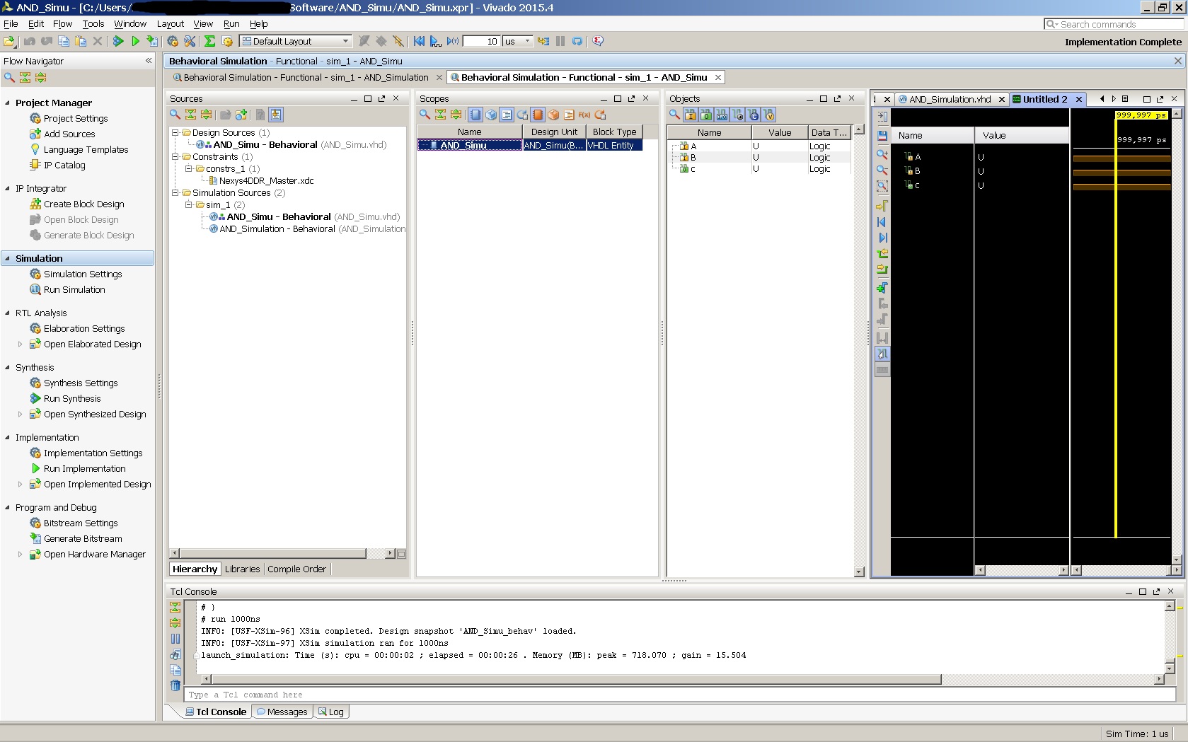

Ich möchte in Vivado simulieren können, weiß aber nicht wie Testbench
und DUT verbunden werden können.
Hier das Versuchsobjekt AND-Gatter

Und die Testbench Testbench:

Im Anhang ist ein Screenshot von Vivado.
Wass muss ich anstellen um beide verbinden und simulieren zu können.
Denn ich kann entweder das DUT oder die Testbench im Simulator ablaufen
lassen.
Denn einzeln sind sie Simulierbar.
#4493207
Eine Testbench zeichnet sich dadurch aus, dass sie selbst eine leere
entity-Beschreibung hat:
entity AND_Simulation is
end AND_Simulation;
Dann muss sie natürlich die UUT (unit under test) irgendwo (in der
Testbench-architecture) einbauen:
i_and_simulation : entity work.AND_simu
    port map ( ... );
Danach kannst Du in der architecture damit rumhantieren.
