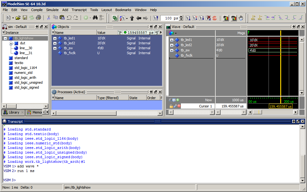

Gast #4498690
Md M. schrieb:
> Was mach ich falsch?
Mehreres, aber jeder hat mal angefangen ;-)
Hier ist die letzten Variante Deines Codes (getrennte Dateien) mit
Modelsim simuliert:
$ vlib work
$ vcom lightshow.vhd
Start time: 06:52:04 on Mar 08,2016
vcom lightshow.vhd
Model Technology ModelSim SE-64 vcom 10.3d Compiler 2014.10 Oct  7 2014
-- Loading package STANDARD
-- Loading package TEXTIO
-- Loading package std_logic_1164
-- Loading package NUMERIC_STD
-- Loading package std_logic_arith
-- Loading package STD_LOGIC_SIGNED
-- Compiling entity lightshow
-- Compiling architecture RTL of lightshow
End time: 06:52:04 on Mar 08,2016, Elapsed time: 0:00:00
Errors: 0, Warnings: 0
$ vcom lightshow_tb.vhd
Start time: 06:52:10 on Mar 08,2016
22
23
24
25
26
27
-- Loading package STD_LOGIC_UNSIGNED
28
-- Compiling entity tb_lightshow
29
-- Compiling architecture tb_arch of tb_lightshow
30
End time: 06:52:10 on Mar 08,2016, Elapsed time: 0:00:00
31
32
33
$ vsim -gui tb_lightshow
34
> add wave *
35
> run 1 ms
1. Erst sollte das DUT kompiliert werden, danach die Testbench.
2. Du verwendest immer noch std_logic_arith und STD_LOGIC_UNSIGNED.
Wirf die Libs raus. numeric_std kennt auch plus und minus, aber
sinnvollerweise nur mit den Datentypen signed und unsigned.
Wer std_logic_vector verwendet muss casten.
3. In Deiner Simulation geht nix los, weil der Takt nicht initialisiert
wird.

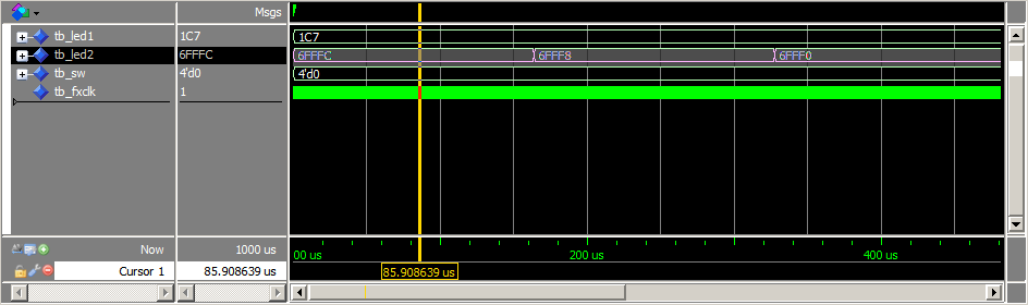

Ich verwende gerne die folgende Konstruktion:
constant clk_period     : time       := (1 sec) / 10000000;
signal   tb_clk         : std_ulogic := '0';
signal   simulation_run : boolean    := true;
  tb_clk <= not tb_clk after clk_period / 2 when simulation_run;
  wait for 1 ms;
  simulation_run <= false;
  report "Simulation ended.";
  wait;
Wenn man die Initialisierung anfügt, passiert auch was (siehe Anhang).
