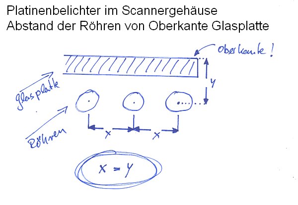

Habe Platine, diese wird mittels selbstgebauten Scanner-Belichter
250sek. belichtet und dann entwickelt.
Doch beim entwickeln seh ich dann, dass genau dort, wo die
Zwischenräume bei den 3 UV-Röhren sind, die Bahnen bzw. die Übergänge
ziemlich unscharf sind und daher nicht gut geätzt werden können.
Nur woran könnte das liegen? weil kein druck auf dem scannerdeckel ist?
zu lange belichtet?
hatte vorher 180s belichtet, dort hatte ich das gleiche problem, daher
halt ma zeit erhöht, aber problem ist immernoch da!
über hilfen hier im thread oder über ice ( 130652829 ) wäre ich sehr
dankbar!!!
Besten Dank im Vorraus!

Das dürfte Unterleuchtung sein. Das Problem tritt auf, wenn die
UV-Lichtquelle zu nahe an der Vorlage ist, wie das bei umgebauten
Scannern leider der Fall ist.
Versuch mal, die Vorlage besser an das Kupfer anzudrücken. Es darf z.B.
auch kein Klebestreifen irgendwo am Rand als "Abstandshalter"
überstehen.
Vielleicht hilft auch, den Scannerdeckel etwas zu beschweren, z.B. mit
einem Buch.
Wieviel Watt haben denn Deine UV-Röhren? Vielleich sind 180s ja auch
schon zuviel, versuch mal weniger.
MfG Olaf

Das mit dem Unterleuchten hab ich mir auch schon gedacht irgendwie.
Als Röhren benutze ich 3 von Reichelt, 8W haben die, sind die
"Ersatzlampen" für den Belichter 1.
Ca eine Bahndicke Tesafilmstreifen ist schon zwischen dem Layout und
der Platine.
Besten Dank vorweg!
Pipimaxi

Hallo Markus,
bitte überprüfe Deinen Belichteraufbau entsprechend der im Anhang
(Belichter.jpg) angegebenen Dimensionierungsvorschrift.
In Textform:
Der Abstand der Röhrenachsen untereinander muss dem Abstand der
Röhrenachsen zur Glasplattenoberseite entstprechen.
Alufolie im Gehäuse nützt nix, wenn sie plan aufgeklebt ist (Spiegel).
Sie sollte daher vor dem Aufkleben richtig zerknüllt und dann wieder
etwas ausgetrichen werden.
Alle diese Probleme können umgangen werden, wenn man die Röhren nicht
(teuer) einzeln kauft, sondern einen alten Gesichtsbräuner (ebay 1 EUR)
schlachtet. Für den Preis bekommt man dann 4 Röhren, 4 Starter, 2
Drosseln und 8 Lampenfassungen - alles schon "vormontiert"!
Was aber viel wichtiger ist: man bekommt einen fertig gebogenen und auf
die 4 Röhren angepassten Reflektor gratis dazu!
Gruss Hans
