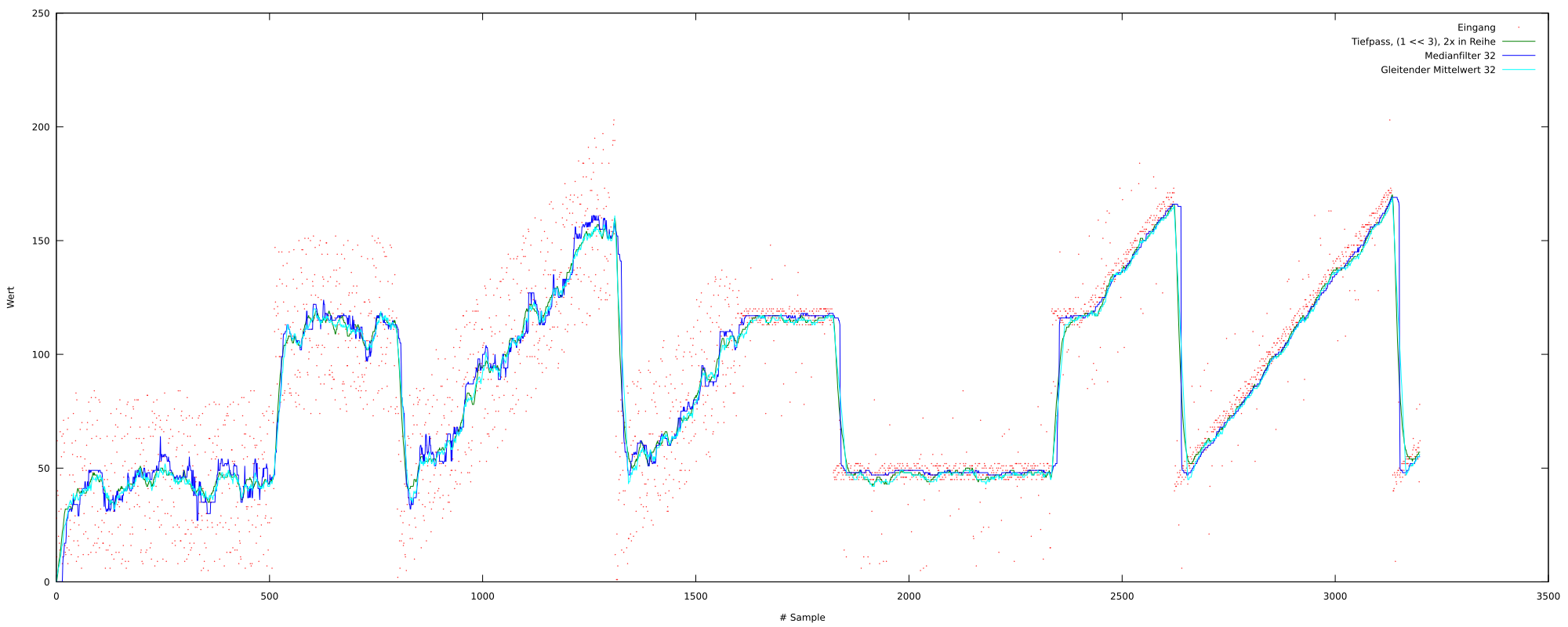

Ich würde evtl. einen Medianfilter ins Auge fassen. Der bringt bei
Messwerten mit starken Ausreissern die besten Ergebnisse...

Will mann SPeicher sparen und ein IIR-Filter ist ok (d.h. die ANtwort
auf einen Sprung am Eingang dauert quasi unendlich, aufgrund der
endlichen Auflösung macht das aber in der Praxis oft nix ) geht
folgendes:
#define numSamples 128
uint16_t filteracc;
uint16_t average;
// init filter
average = GetSample();
filteracc = average * numSamples;
while (1) {
  filteracc -= average;
  filteracc += GetSample();
  average = filteracc / numSamples;
solange numSamples eine Zweierpotenz ist, kommt das ganze mit
Schiebeoperationen aus und braucht auch auf einem AVR kaum Ressourcen
und wenig Speicher. Je nach Datenbreite ggf. 32-bit Variablen nehmen...

Ich habe mal die auf meiner Festplatte herumliegenden Filterfragmente
zusammengesucht, ergänzt und verglichen. Der Code ist sicherlich
verbuggt.
