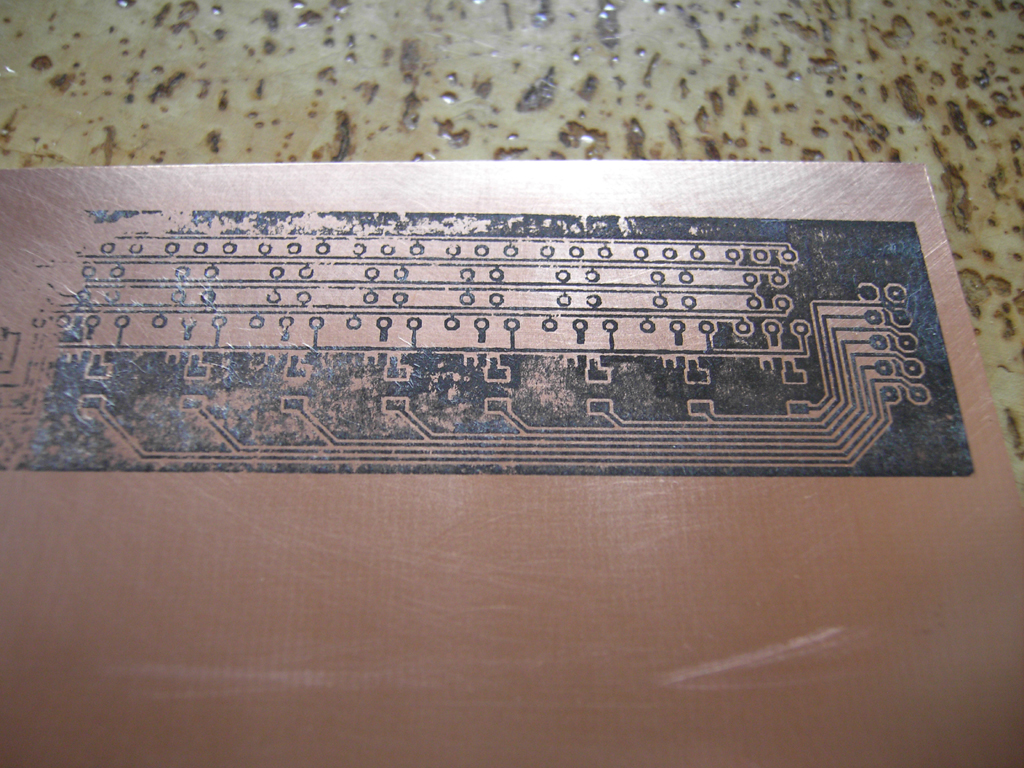

Hallo Leute! Hab gestern das erste mal ein Layout aufgebügelt... Es ist teilweise akzeptabel gewesen nur einige bereiche waren nicht schön... Funktioniert das Aufbügeln auch auf dem neuen Katalog? kann ja sein das sich was am Papier geändert hat :) Funktioniert das aufbügeln auf allen Seiten? Egal ob sie nur SW/weiss oder farbig sind? mfg

Hallo Leute, ich habe heute mal (zum ersten Mal) das Verfahren getestet und das ganze mit besagtem Reicheltkatalog 2006. Ich verwende einen Brother HL-1250. Ich kann nur sagen es geht...wen auch nur bedingt. Ich habe die bedruckte Reicheltseite mit einem Bügeleisen aufgebügelt und dann einweichen lassen. Ich sehe gerade das ich nur ein Bild pro Posting anhängen kann also werden noch zwei weitere folgen. Auf diesem Bild ist zu sehen das der Toner nicht so wirklich auf der Platiene haften wollte. Allerdings bin ich der Ansicht, dass ich wohl etwas zu unsanft das Papier mit dem Finger abgeschrubbelt habe. --- to be continued --- . . .

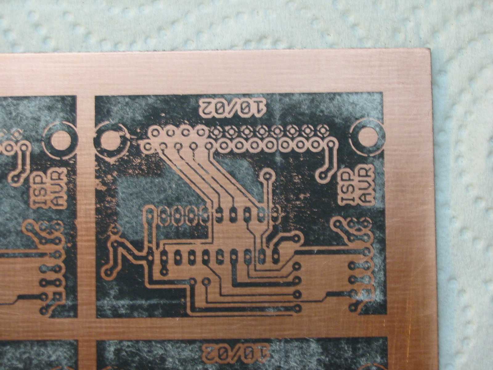

. . . auf dem zweiten Bild ist nun ein Layout erkennbar das doch etwas besser aussieht. Dazu ist zu sagen das, dieses und das vorher gezeigt Layout in einem Zug entstanden sind. Sie wurden also zeitgleich aufgebügelt. . . .

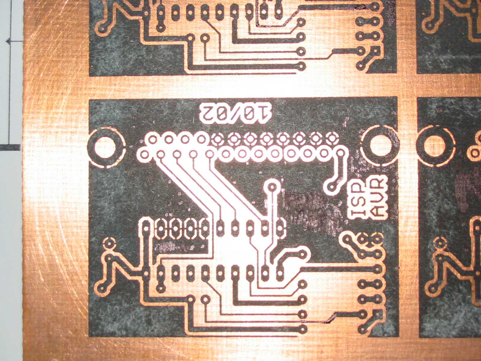

. . . und zu guterletzt das dritte Bild. Hier ist das eben beschriebene gut Layout nochmals etwas mit einem CD-Marker (edding 140S) etwas nachbearbeitet worden um die beim Ablösen entstandenen Löcher wieder aufzufüllen! Bisher habe ich das Layout noch nicht geätzt. Wird aber heute noch passieren. Mal sehen ob es danach auch einigermaßen aussieht. Alles in allem bin ich ein wenig enttäuscht denn meiner Meinung nach ist das Belichten einer fotoempfindlichen Platine auch nicht viel aufwendiger. Als Belichtungsgerät verwende ich einen bei Ebay ersteigerten UV-Gesichtsbräuner. Das funktioniert allerbestens. Die Belichtung dauert, bei einem Abstand zwischen UV-Leuchtstoffröhren und Platine von ca. 8cm (Als auflage dient bei mir eine 6mm dicke Glasplatte), nur 35 Sekunden. Bisher habe ich damit nur gute Erfahrungen gemacht. Wobei ich dazu sagen muss das die Bungardplatinen einfach die besseren sind. Bisher habe ich aber Probleme beim drucken des Layouts auf eine Folie. Ich verwende Transparentfolie (Zweckform 3552 und 3562). Leider erzeugt mein doch schon etwas betagter Brother Laserdrucker nicht mehr ganz so deckende Ausdrucke auf der Folie so das ich auf meinen Tintenstrahldrucker (Canon i850) und beschichtete Folien für Inkjetdrucker ausweichen muss. Wer mir da einen Tip geben kann, wie ich die Ausdrucke auf meinem Laserdrucker besser und deckender hinbekomme, dem danke ich schon mal im Voraus. Ich habe schon die Methode mit dem doppelten Ausdruck und übereinander legen Probiert...aber die ist sehr fehleranfällig. Nur so als Idee und Anmerkung...könnte man nicht einen einen Ausrangierten Laserdrucker so umfunktioneren das man mit dem Laser eine Direktbelichtung der Platine machen könnte????? Oder aber einen alten Tintenstrahldrucker mit einer wasserfesten und ätzresistenten Flüssigkeit (Farbe) befüllen? Hat jemand mit soetwas schon Erfahrugnen gemacht? Okay der letzte Rest gehört sicher nicht in diesen Thread aber es wäre schön wenn sich dazu mal jemand äußern könnte! Danke MaG

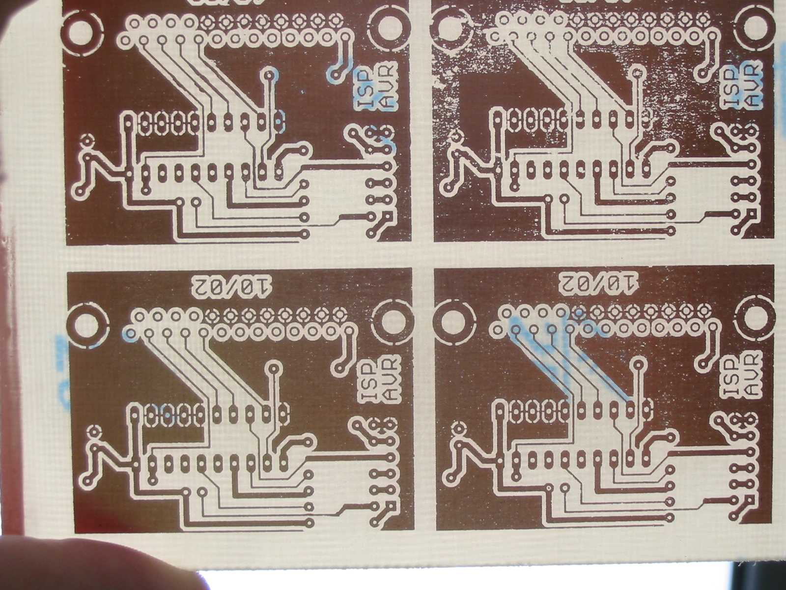

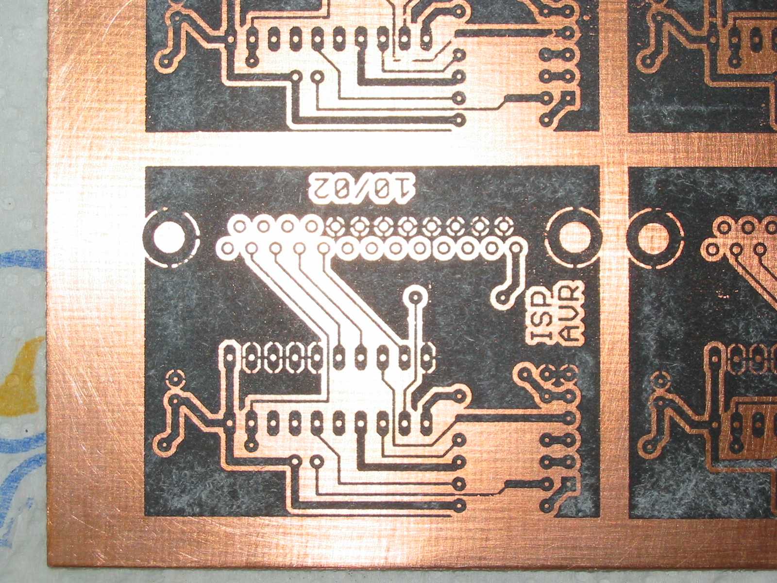

Guten Abend Leute, so hier nun das Ergebnis des Ätzvorganges. Auf diesem Bild sind alle 4 Platinen erkennbar...zusehen ist das die hälfte der Platienen unbrauchbar ist. Das war vorher aber schon klar. Zwei der vier Platinen sind aber "brauchbar" (zwar nicht schön aber brauchbar). . . .
. . . und das ganze mal gegen Licht betrachtet. Man sieht das auch die recht gut aussehende Platine Löcher aufweist. Die Schlussfolgerung...wenn es nicht darauf ankommt das die Platine gut aussieht...dann geht diese Methode. Ist auf jeden Fall noch eine zweite Chance für beschichte Platinen die beim Fototranfsferverfahren nichts gewurden sind. (Also nach Belichten und entwickeln Löcher im Fotoresistlack aufweist!!!) Alles in allem...entweder ist mein Laserdrucker schon zu betagt oder das bügeln ist nicht die ganz optimale Methode oder aber der Brother-Toner eignet sich einfach nicht für dieses Verfahren. Ich kann mir jedenfalls nicht vorstellen auf diese Weise Platinen mit TQS-Packages (mit Fine-Pitch-Struktur) herzustellen. Aber vielleicht bringt ein Laminiergerät ja bessere Ergebnisse. Aber egal wie lange ich aufgebügelt habe es wurde nie Besser oder schlechter. Habe von einer Minute bei Stellung Baumwolle bis hin zu 4 Minuten gebügelt! MaG2k
Das Problem sind meist die Massenflächen , da die Verteilung des Toners geringer ist. Deswegen ist es Anzuraten das die Platine, nach den Übertrag des Toners, mit einen nicht Wasser löslichen Stift die Massen Auszumalen. Oder Nach Artvon Thomas Pf. auf ein Bügeleisen den Toner "aufzukochen" um eine gleichmässig Sicht zu bekommen. habe es allerdings noch nicht ausprobiert. Vielleicht ist es besser das Papier auf den Massenflächen drauf zulassen(?) Ich arbeite oft nach der Folienmethode, ohne Rubbeln, auch dort gibt es Probleme mit den Massenflächen. http:/www.comwebnet.de
