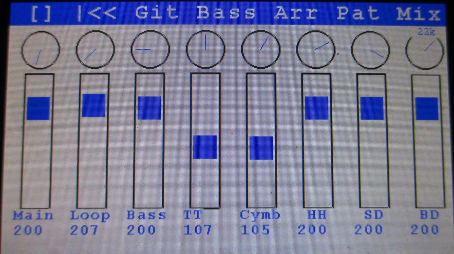

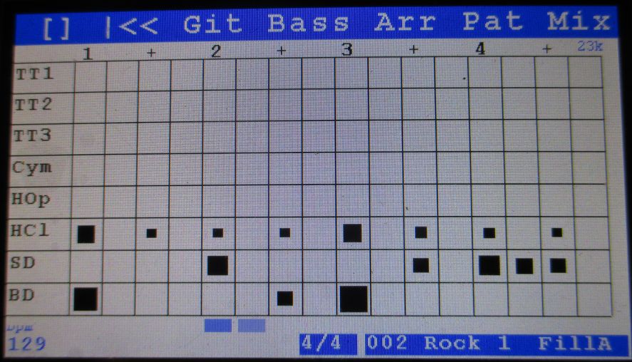

von klausr (Gast)
Also, ich verwende ein STM32F7 Discovery um Audioeffekte zu
programmieren.
Es hat alles drauf, was man benötigt (STM32F7 mit FloatingPoint, 8 MB
SDRAM, 16 MB ext. Flash, Stereo Line In/Out, 480x272 Touch-Display.
Gut, es ist nicht sinnvoll mit Batterie zu betreiben, aber um die
Effekte auszuprobieren ganz gut. Bin z.Zt. dabei einen Looper mit
synchronisierten Drum-Computer zu programmieren + Gitarren-Effekte. Bei
den Beispielprogrammen gibt es ein FullDuplex Audio In/Out Beispiel. Das
habe ich genommen und modifiziert, so spart man sich die u.U. nicht
gerade einfache Initialisierung.
