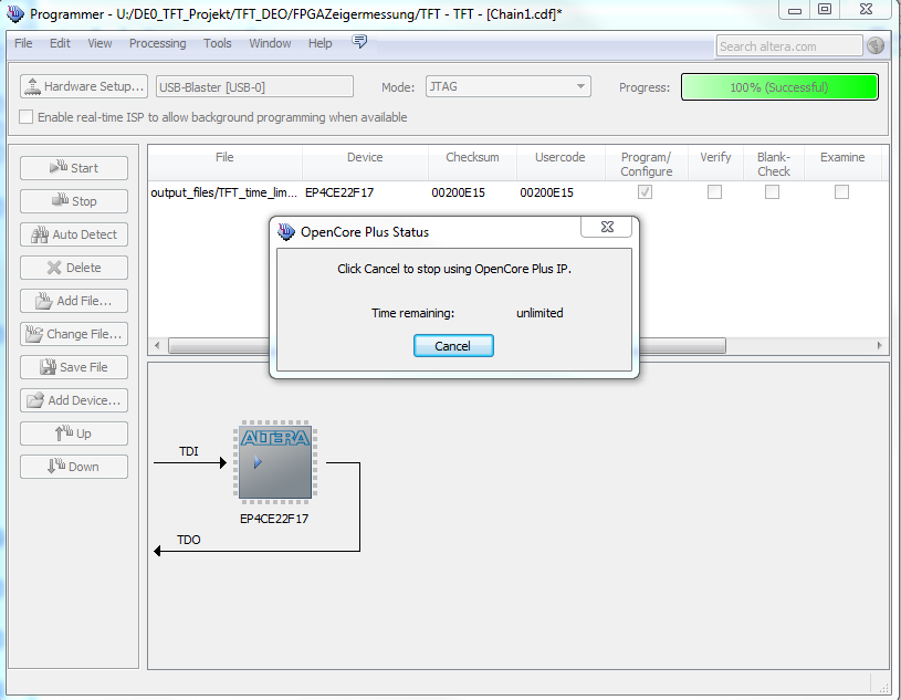

OP #4500734
@Andreas
Ja, mit Gratisangeboten auf Kundenfang gehen gibt es ja überall. Mich
hat es nur gewundert, dass die noch nicht einmal denn FFT Core zeitlich
begrenzen.
@Thema

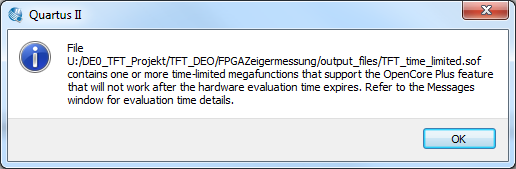

Ich habe noch einmal den JTAG Programmer angeschlossen, aber dann kommt
die gleiche Fehlermeldung beim Schritt "EDA Netlist Writer":
Error (204009): Can't generate netlist output files because the license
for encrypted file
".../FFT_ADC_1/synthesis/submodules/asj_fft_tdl_rst.vhd" is not
available
Bei Altera gibt es dann einen "Workaround":
https://www.altera.com/support/support-resources/knowledge-base/solutions/rd12202011_654.html
Dann wird jedoch nicht die Projektname.sof Datei erstellt, sondern eine
Projektname_time_limeted.sof Datei erstellt. Der Schritt "EDA Netlist
Writer" wird dann übersprungen.
Als Ausgabe Message ist dann zusätzlich noch diese Bemerkung:
Info (115017): Design contains a time-limited core -- only a single,
time-limited programming file can be generated
Also so wie "eingast" sagte. Ich werde dann hiermit bestimmt die FFT
testen können. Ich werde dann nochmal berichten, falls es geklappt hat.
Das FPGA ist leider gerade nicht griffbereit.
Danke an alle :)

OP #4503811
Ich habe das jetzt einmal getestet. Bisher sieht es so aus, als ob ich
mit der FFT arbeiten kann, wenn Quartus läuft und der Programmer
angeschlossen ist. Was sagt ihr, alles ok?

#4503898
Ja, das funktioniert so. Hatte ich zu Beginn auch so.
