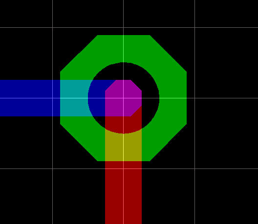

Hallo.
Habe da folgendes Problem:
Wenn ich eine Durchkontaktierung mache, oder einen Widerstand verbinde,
dann laufen die Leitungen immer in das Via-Loch hinein. Gibt es da eine
Möglichkeit das zu vermeiden, da ich den Bohrer nicht mehr gut
zentrieren kann.
Gruß Florian

Hallo Florian,
ich kann dir auch nur wärmstens den CAM-Prozessor empfehlen. Die
Postscripts kannst du dir z.B. mit Ghostview anschauen. Vias und Löcher
sind dann ordnungsgemäß frei.
Was du auch noch probieren kannst, ist das ULP drillaid für eagle.
Damit lassen sich die Löcher bis auf eine sehr kleine Zentrierung
füllen (einstellbar). In dem Falle muss allerdings noch das Layer 116
mit ausgegeben werden.
Falls du das probierst, würde ich mich über dein Feedback freuen, da
ich mit dem Prozedere noch ein klitzekleines Problem habe: Im Eagle ist
das Drillaid wunderbar da, im Postscript sind die Löcher aber wieder von
normaler Größe. Mein Workaround sieht derzeit so aus, dass Drillaid und
Layout in getrennte Dateien ausgegeben werden und per cat
zusammenwachsen, dann tut es prima... Ist aber nicht die feine
Englische.

das ist alles nicht so wild, wie es scheint ;-)
Der CAM-Prozessor ist nur ein Werkzeug zur gesteuerten Ausgabe. Einfach
im Menu Datei den Punkt CAM-Prozessor wählen. Dann per Datei, öffnen,
Job einen Layout-Job wählen. Durch den Rest der Einstellungen musst du
dich dann leider selber wühlen eg. Wichtig ist, die Spiegelung und
Skalierung korrekt einzustellen, dann noch die entsprechenden Layer
wählen (Top/Bottom+Pads+Vias+Dimension typischerweise). "Job
ausführen" erzeugt dann im Projektverzeichnis die Dateien. Aber hier
geht probieren über studieren... Layout2.cam sollte deinen Ansprüchen
fürs Erste genügen.
ULPs sind "Nutzerprogramme" die verschiedene Funktionen ausführen
können. Drillaids sind ganz einfach zu haben, nur im Kommandofeld "run
 drill-aid" eingeben und schon gehts los.
