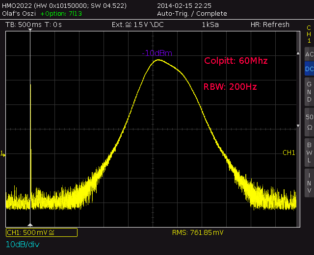

Ich habe einen der Vorgaenger, das HMO2022. Ich kann die gute FFT
bestaetigen. Vor allem kann ich auch die allgemein gute Bedienung
bestaetigen. Was die Optionen angeht, ich habe alles was es gibt und hab
sie fuer Umsonst bekommen. Schau oefter mal bei Datatec vorbei ob es mal
wieder eine Aktion gibt. Ansonsten frag mal nach und mach denen klar das
du dafuer keine extra Kohle raushauen willst.
Selbst Agilent hat ja letztes Jahr ihre Optionen umsonst unters Volk
geworfen. Der Wettbewerb funktionier wohl gerade. Ich glaube Rigol hat
sie alle aufgemischt. :-)

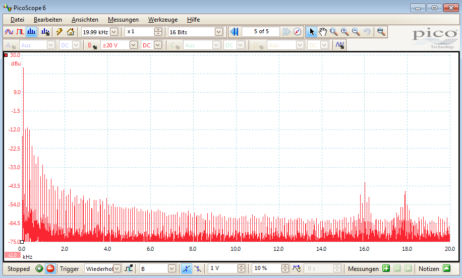

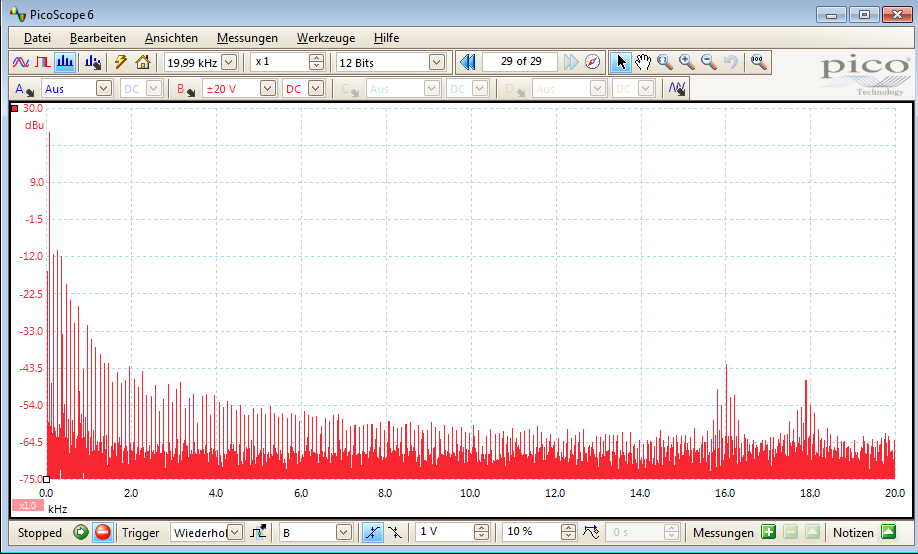

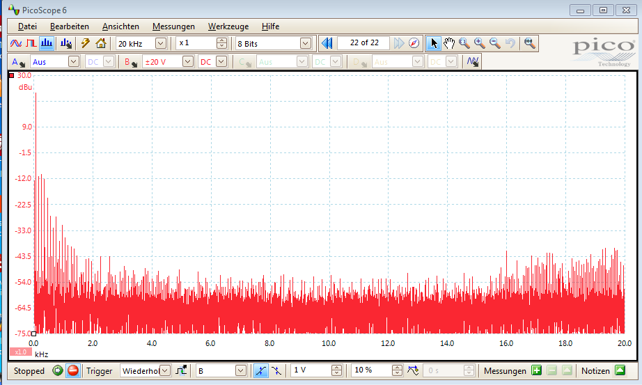

Ein Oszi hat normalerweise einen 8 Bit ADU. Das begrenzt die
Amplitudenauflösung bei der FFT. Eine Oberwelle mit 1 % der Amplitude im
Verhältnis zur Grundwelle wirst Du gerade noch sehen. Eine Oberwelle mit
1/1000 einer Amplitude zur Grundwelle geht bei einer 8 Bit AdU im
Quantisierungsrauschen unter.
cheb
Gast #4504389
Genau,
für eine halbwegs brauchbare FFT sollten es schon mindestens 12 Bit
besser 16 Bit sein.

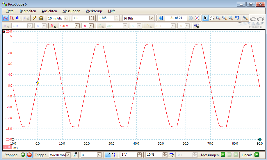

Anbei mal ein Beispiel eines 50 Hz Signals Trafo-Ausgang vor dem
Brückengleichrichter einer Schaltung.
Bei 8 Bit FFT kann man sehr schnell nichts mehr im Störnebel erkennen.
Ab 12 Bit A/D-Auflösung sieht man dann noch 2 Schaltnetzteilstörer bei
16 und 18 kHz.
Bei 16 Bit geht das Grundrauschen dann nochmal zurück.
Btw. 16 Bit Oszis gibt es ab ca 1100 Eur bei Reichelt.
Gruß Anja
