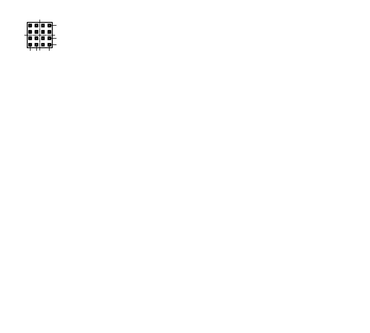

Hallo Leute, ich habe da ein Problem!
Ich habe ein Bauteil welches ich auf die Leiterplatte bringen muss.
Leider hat dieses Bauteil 16 Pins die miteinander verbunden werden
müssen, dieses Bauteil verträgt sehr hohe Ströme und deswegen auch
gehen die Leiterbahnen nicht einzeln von PINS weg sonder ein ganz
dickes Leiterbahn, so dick wie das Bauteil.
Wie mach ich es, so das die DRC nich mekert, dass die Vias zu nah
aneinander sind und das Die Leiterbahn nicht von einem Pin geht sondern
von z.B. 4 PINS.
Bohr Bild siehe Anhang!
Gruss Viktor

HOPPALLA!!! Da habe ich zwei Foreneinträge verkegelt!!! ALSO:
das geht eigentlich nur über einen Trick mit den Masseflächen ab der
4.1'er Version.
Erstelle das Bauteil nur mit einem ganz kleinen SMD in der Mitte und
den Placeplan-Linien und einem einzigen PIN im Schaltplansymbol (oder
einem SMD für TOP- und eins für BOTTOM-Layer und entsprechend zwei
Pins, die sich dann über PINSWAP auch tauschen lassen). So geht dann
die Leiterbahn immer von der Mitte des Bauteils aus.
Ist die Platine dann soweit fertig geroutet, wird einfach ein Polygon
im TOP- oder BOTTOM-Layer über das gesamte Bauteil gelegt und mit NAME
das Polygon mit der Leiterbahn (gleicher Signalname) verbunden. Dann
werden noch VIA's überall da hin plaziert, wo die "echten" Lötaugen
sitzen sollen und diese ebenfalls mit NAME mit der Leiterbahn
verbunden.
So entsteht im Ausdruck eine Signalfläche mit den 16 Bohrlöchern und
der DRC meckert nicht. Das Einfügen des Polygons und der VIA's lässt
sich übrigens recht einfach in ein Script oder ein ULP (mit
automatischer Koordinatenermittlung) einbauen, um sich die Klickerei
zu
ersparen. Falls Du noch Hilfe brauchst, schreib mir 'ne Mail.
Ralph
