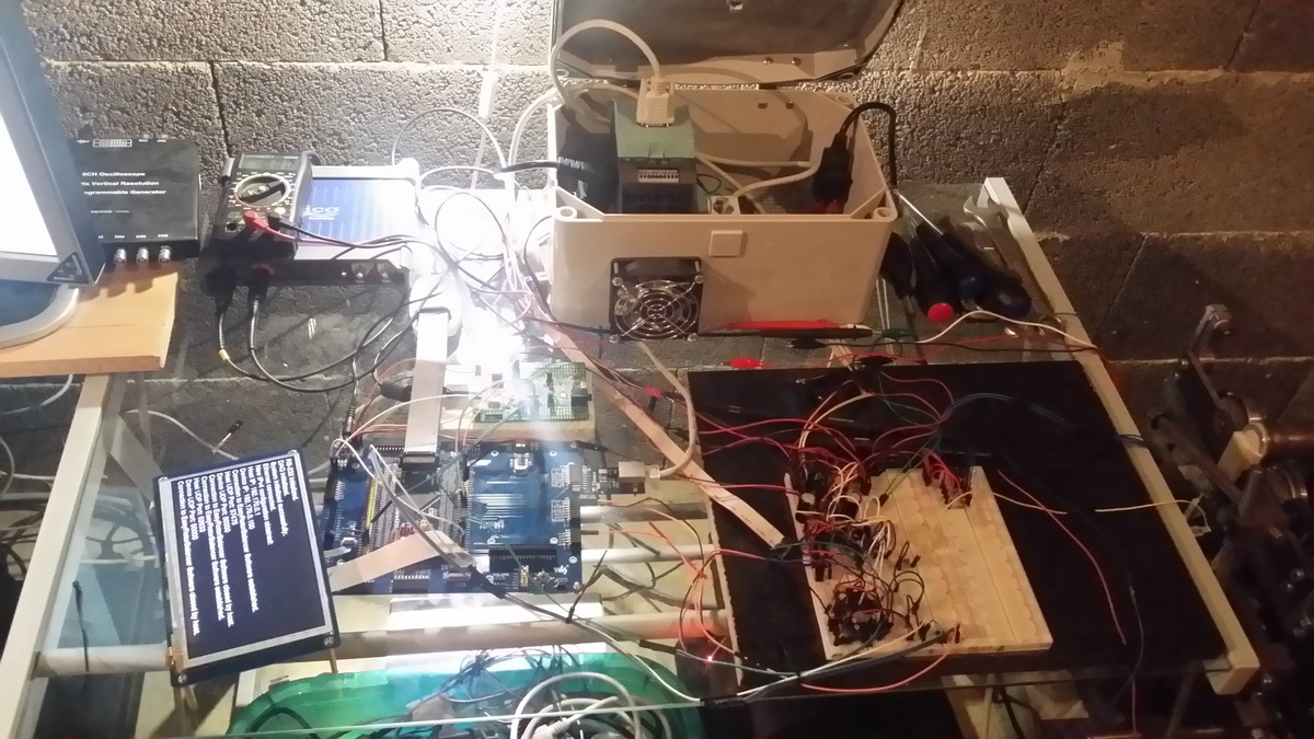

Hallo Reginald,
soweit ich das auf dem Bild sehe hast du:
Anderes Board und anderes Display am anderen Bus.
Bei dir ist das RGB Display übber FFC Flachkabel direct am display
controller ??
Dennoch danke.

Marc schrieb:
> Hallo Reginald,
> controller ??
> Dennoch danke.
Ja, habe meinen Beitrag schon editieren wollen, aber µc.net war der
Ansich, dass ich nicht darf :)
Hast recht, meins läuft direkt über den LTDC Controller. Bei Waveshare
ist das nicht die "(C)"-Version, das habe ich überlesen.
Allerdings hatte ich auch das gleiche TFT-Modul (AT90...) mit einem
SSD1963-Controller am Laufen über Jumper-Kabel (20cm) und den FSMC des
F407Discovery. Das von dir beschriebene Geschehen ist mir dabei manchmal
auch aufgefallen. Zum Schluss sah mein Aufbau wie folgt aus:
- Jumper-Kabel so kurz wie möglich
- FSMC-Timings nicht zu knapp einstellen
- Ordentliche VSS- und VCC-Verbindungen, d.h. nicht einfach direkt vom
Board (F4Discovery!) sondern zusätzliches Netzteil, falls über
Breadboard auch dort lieber zwei Jumperkabel parallel legen
Ich tippe (!) bei dir mal auf VCC / VSS.
Ich möchte noch hinzufügen, dass ich hier bei meinem Aufbau in etwa 30cm
Entfernung einen Frequenzumrichter betreibe. Augenscheinlich stört das
den Aufbau nicht die Bohne, also würde ich Fremdeinwirkung auch in
deinem Aufbau ausschließen, vorausgesetzt deine Spannungsversorgung ist
i.O.
Grüße Reggie
