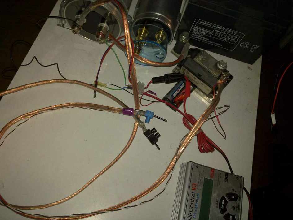

Ich habe drei solcher 1-F-Kondensatoren.  Die Dinger sind erstaunlich
gut, was sie an Impulsstrom abgeben, hätte ich nicht gedacht, wenn
ich sowas nicht schon von jemandem anders im Netz vorher gelesen
hätte.  (Die sind natürlich alle gebraucht gekauft, neue wären mir
zu teuer gewesen.)
Mit der Spannung bestimmt man die Energie, maximal vertragen sie
20 V, das wären dann 600 J.  Damit kann man aber schon ziemlich große
Löcher in eine CR2032 brennen :) (war mir mal versehentlich passiert),
da würde ich auch eher mit 10 V rangehen, also 150 J.

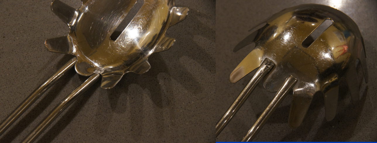

Mit den 600 J habe ich schon Metall-Besteck wieder verschweißt, siehe
Foto (reflektiert halt leider recht stark).  War übrigens schon mit
den Wolfram-Elektroden.
Wie es aussieht, hast Du da recht unterschiedliche Materialstärken
(rostfreier Edelstahl?) beeindruckend gut verschweißt. :)
Welchen Durchmesser haben die beiden Drähte und welche Blechstärke hat
die "Schöpfkelle(?)".?

Der Draht hat 5 mm Durchmesser, das Blech ist 0,8 dick.
Die Schaltung ist trivial: Ladebuchsen für die Kondensatorbatterie,
wird über Laborleitung an einen Netzteil angeschlossen (je mehr
Strom er liefert, um so schneller lädt er nach).
Fetter Thyristor (altes AEG-Teil, mit dem man wohl eine Straßenbahn
fahren lassen könnte ;) mit Katode am Minuspol der Cs.  Pluspol der
Cs und Anode des Thyristors gehen an die Elektroden, vom Pluspol
gehen noch 30 Ω an einen Fußschalter für das Gate des Thyristors.
Elektroden halte ich mit der Hand – vor der Benutzung Ringe und Uhren
mit Metallarmband ablegen!

Ein bisschen was wird schon entstehen.  Wenn man die Elektroden
ordentlich anpresst, gibt es aber kaum einen „Funkenregen“.
L. H. schrieb:
> Klemmst sie danach ab.
Das mache ich erst, wenn es die letzte Schweißung werden soll.
Ansonsten bleibt das Netzteil erstmal dran, stört ja nicht.  Solange
der Thyristor leitet, fließt der Strom halt noch über die Kontaktstelle,
aber nachdem man die Elektroden wegnimmt, werden die Cs dann neu
aufgeladen.

Bei mir funktioniert folgender Aufbau: 1-3 F Goldcap (Auto, 12V) werden
(über einen Vorwiderstand) auf bis zu 13-15V aufgeladen und dann wird
durch einen Thyristor der Strom auf die Schweissstelle geschaltet.
Benutzt habe ich Wolframelektroden, dicke Kupferelektroden funktionieren
auch. Der Tyristor muss entsprechend gross dimensioniert sein, damit er
den hohen Strom schalten kann, ohne durchzubrennen. Ich glaube meiner
verträgt 200A und  hat mal in einem Waschsalon grosse
Waschmaschinenmotoren gesteuert. Getriggert wird der Thyristor mit 3V
über einen kleinen (Fuss)Schalter. Das ganze funktioniert zuverlässig.
Über die Spannung kann man die Energie im Schweisspunkt gut einstellen.
Mehr als 15V verträgt der Elko aber nicht und zudem schmilzt das
Schweissblech weg. Schutzbrille!

von bernd (Gast)
min: Deine Elektrodenhalter gefallen mir. Sind das normale
Lüsterklemmen?
Es ist mir noch nicht klar, wie ich die Kabel an die Elektroden
bekomme...
