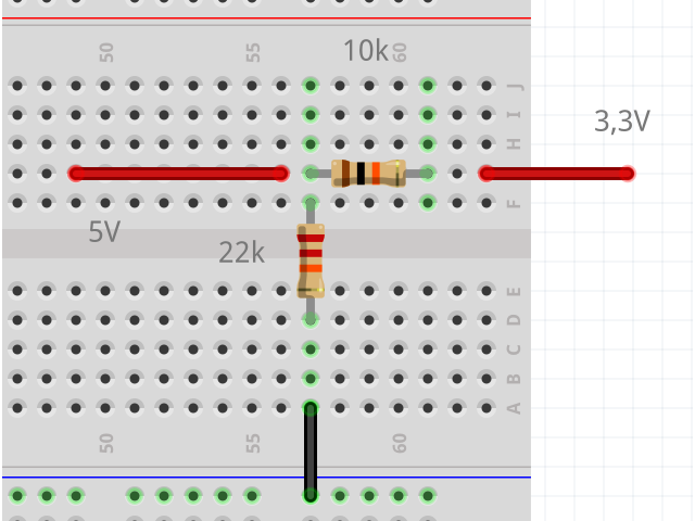

Guten Abend, ich wollte mal kurz fragen ob dieser Spannungsteiler genauso funktioniert wie ich ihn berechnet habe. Er soll 5V von einer Datenleitung in 3,3V umwandeln.

Neuling schrieb: > ich wollte mal kurz fragen ob dieser Spannungsteiler genauso > funktioniert wie ich ihn berechnet habe. Ich sehe keinen Spannungsteiler.

Berechnet OK, aber falsch zusammengesteckt. Neuling schrieb: > Er soll 5V von einer Datenleitung in 3,3V umwandeln. Bei welcher Frequenz und welcher Last? Marek N. schrieb: > Berechnet OK Yöpp, ergäbe in korrekter Verschaltung (rechnerisch) 3,44V. > aber falsch zusammengesteckt. +1 Antwort schreibenBitte melde dich an, um einen Beitrag zu schreiben. |
