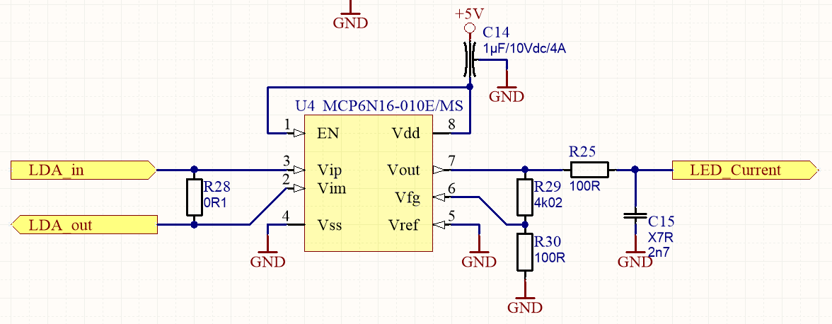

Ich habe ein PCB, auf dem (ua) der gepulste Strom einer LED gemessen
werden soll. Der Ausgang führt auf eine BNC Buchse, um sich das Signal
am Scope angucken zu können. Die Schaltung und das Ergebnis befindet
sich im Anhang.
Das Ergebnis im "eingeschwungenen Zustand" Stimmt - der Strom ist in
etwa 20mA. Ich kann mir aber die massiven, ungleichmäßigen (schwankt von
Puls zu Puls) Überschwinger und die extrem verspätete Reaktion des
Verstärkers nicht erklären. 10nF parallel zum 4k02 Widerstand R29
dämpfen den Überschwinger, das Delay bleibt aber. Die kapazitve Last
durch C15 habe ich schon rausgeschmissen und R25 auf 1k vergrößert, ohne
Erfolg.
Ich hatte Situationen, in denen ich mit meinem Finger (irgendwo) auf die
Schaltung getippt habe und alles war gut - aber das bekannte "Gerät mit
Finger verkaufen" schließe ich aus und vor allem habe ich die Ursache
noch nicht verstanden.
Habt Ihr Ideen?
