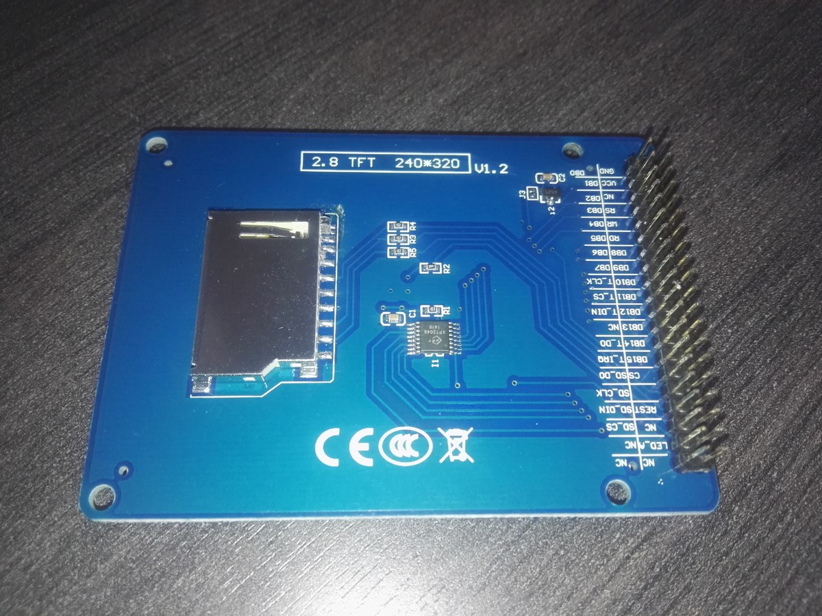

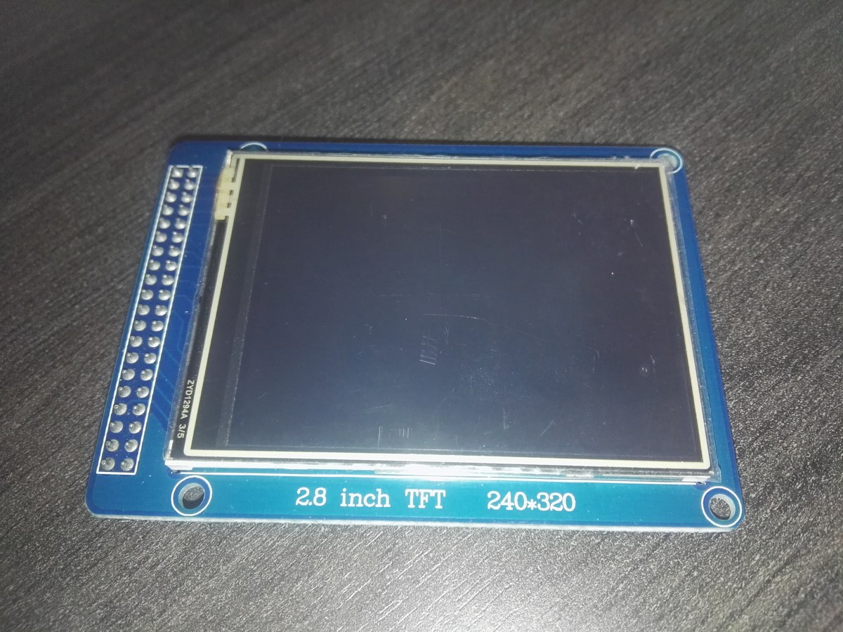

Hallo ich habe von einem Kumpel ein 2.8 TFT shield bekommen. Jetzt habe ich seit gestern im Netz geschaut wie man das shield an einem UNO bzw mega anschließen muss. Naja ich habe nix richtiges gefunden. Hat mit dem Teil jemand Erfahrung gemacht oder weiß jemand wie ich das Teil anschließen muss? :( als Oberfläche zum Programmieren nehem ich die arduino IDE und die libary ist die utft Lib. Ich hoffe mir kann jemand helfen. :)

Das sind LCDs vom Typ Parallelbus, in diesem Fall 16 Bit. Es gibt diese Displays mit 36-poligem Stecker, dann kann man sie direkt (nur) auf einen Arduino Mega aufstecken. Dieses Display dagegen hat den 40-poligen Stecker, dazu braucht man dann noch ein LCD Shield, etwa so: http://www.ebay.de/itm/Apto-TFT-3-2-Shield-fur-Arduino-Mega2560-/111880542153?hash=item1a0c9997c9:g:~14AAOSwKtlWn5xu oder so http://www.ebay.de/itm/Erweiterungs-Board-TFT-LCD-Mega-Shield-V2-2-fur-3-2-Touch-Screen-Arduino-Mega-/252130918111?hash=item3ab42c7edf:g:jFoAAOSwFMZWqmF9 oder für den Uno: http://www.ebay.de/itm/TFT-LCD-Uno-Shield-fur-Arduino-Uno-R3-/281385660294?hash=item4183e46f86:g:TjkAAOSwoydWn0zS

Martin T. schrieb: > Ich habe ein steckbrett und viele jumperwires. Willst du dir das wirklich antun? - 16 Datenleitungen - 5 Steuerleitungen für das LCD - 4 SPI Leitungen für den Touch Controller - 2 Leitungen Stromversorgung Und dabei willst du keine Fehler machen? Du musst dir die Pins aus der UTFT Library zusammenklauben. Das Shield hat Bufferbausteine die eine saubere 3.3/5V Trennung gewährleisten. Es geht aber auch ohne. Und ohne Buffer geht es nur auf dem Mega denn der Uno hat zu wenig Pins, des- wegen muss der 16-Bit Bus auf 8 Bit gemultiplext werden. Es geht aber auch ohne heisst dass manche TFTs nicht die 5V Signale des Arduino "vertragen".

Okay kommen wir nochmal zum iegentlichen Thema zurück. Also SPI BUS Stellt nur der TouchC zur Verfügung. Jetzt habe ich laut UTFT Lib das Display BD0-7 beim Arduino mit PIN8-13 & A0 und A1 & auch WR, RS, RESET und CS verbunden. Wie man sieht, sieht man nix, Außer die Hintergundbeleuchtung leuchtet. Hm jemand eine IDee?

Martin T. schrieb: > Hm jemand eine IDee? Arduinoquäler schrieb: > Und ohne Buffer geht > es nur auf dem Mega denn der Uno hat zu wenig Pins, des- > wegen muss der 16-Bit Bus auf 8 Bit gemultiplext werden. Wer lesen (und verstehen) kann ist klar im Vorteil.
Arduinoquäler schrieb: > Martin T. schrieb: >> Hm jemand eine IDee? > > Arduinoquäler schrieb: >> Und ohne Buffer geht >> es nur auf dem Mega denn der Uno hat zu wenig Pins, des- >> wegen muss der 16-Bit Bus auf 8 Bit gemultiplext werden. > > Wer lesen (und verstehen) kann ist klar im Vorteil. Okay aber warum steht dann in der UTFT Lib dass man das Display damit verwenden kann? Oder bin ich gerade auf dem falschem Pfad? :/

Martin T. schrieb: > Arduinoquäler schrieb: >> Martin T. schrieb: >>> Hm jemand eine IDee? >> >> Arduinoquäler schrieb: >>> Und ohne Buffer geht >>> es nur auf dem Mega denn der Uno hat zu wenig Pins, des- >>> wegen muss der 16-Bit Bus auf 8 Bit gemultiplext werden. >> >> Wer lesen (und verstehen) kann ist klar im Vorteil. > > Okay aber warum steht dann in der UTFT Lib dass man das Display damit > verwenden kann? Oder bin ich gerade auf dem falschem Pfad? :/ In der UTFT-Doku findest du ein PDF der unterstützen Displays. Da steht dann auch, dass nur der 8-Bit-Modus unterstüttzt wird. Ob das der UNO hinbekommt, weiß ich nicht. So, wie ich UTFT-Lib kenne, ist der Uno eh speichermäßig unbrauchbar.
