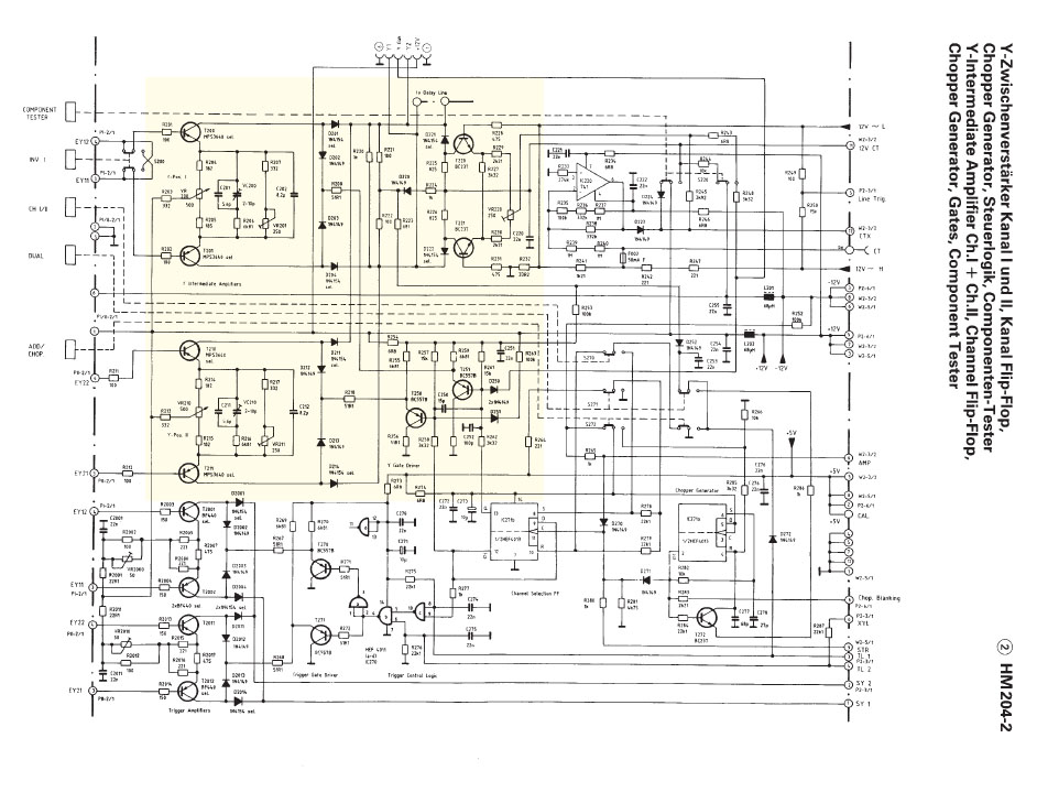

genau so aus. Würde gerne mal versuchen es selber zu reparieren. Ich
habe mir den Schaltplan aus dem Netz geladen und zumindest schonmal die
vermeintlichen Kreise und Bauteile gefunden. Rein optisch sieht da alles
in ordnung aus. Würde gerne wissen wie ich da jetzt durch Messen,also an
welchen Stellebn, den Fehler weiter eingrenzen kann.

Alsdann kannst du auch mal vergleichende Messungen zwischen T200/T210
und T201/211 machen. Auf diese Transistoren folgt dann die
Kanalumschaltung mit Schaltdioden D201-D204 und D211-D214 mit
komplementären Rechtecksignalen aus T250 und T251.
Vergleiche mit dem funktionierenden Kanal sollten dir recht schnell
verraten, wo es hängt.

Super! Denke der Fehler ist gefunden. Der Fehler lag tatsächlich in
T200/T201. Das ist ein MPS3640.
Hab den jetzt ausgelötet und getestet. Kaputt bleibt kaputt. Leider habe
ich keinen MPS3640 in meiner Rumpelkiste und muß erst einen bestellen.
Gibt es dazu ein Equivalent dass vielleicht etwas gängiger ist?
