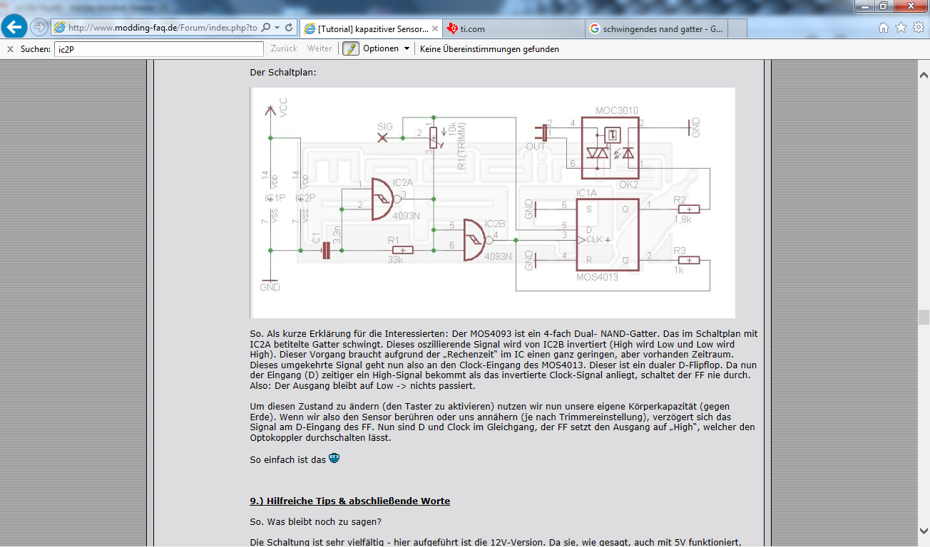

Ich habe gerade diese Schaltung nachgebaut. Bild im Anhang.
Allerdings leuchtet die Test LED bei mir permanent. Das D-FF schaltet
also immer durch.
Wie versteht ihr die Schaltung? Der 3,3nF Kondensator ist gegen Masse
gelegt oder? Ich verstehe nicht warum diese Nand-Gatter schwingt, wenn
der C immer nur gegen Masse geht.
Ich hatte leider keinen 3,3 nF zur Hand, drum habe ich einen 4,7nF
Kondensator verwendet.
Außerdem verwende ich einen SN74LS74AN (D-FF) und einen SN74LS05N
(INVERTER)
Sollte ja nicht das Problem sein hoffe ich doch.
Hier der Link zu der Seite mit der Beschreibung
http://www.modding-faq.de/Forum/index.php?topic=20032.0
Danke.
Wenn du bei einem Nand die beiden Eingänge verbindest hast du einen
Inverter. Einen Inverter verwandelt man in einen Schwingkreis wenn man
den Ausgang mit dem Eingang verbindet. Die Schwingfrequenz wird vom RC
Glied bestimmt. Alles klar?
diese Schaltung dürfte nur mit den CMOS-Schatkreisen spielen.
TTL-Gatter haben ein völlig anderes Eingangsverhalten, ein offener
Eingang wird als High erkannt, das Trimmpoti und der Sensor werden so
ignoriert.
Hier geht es weniger im das logishce Verhalten, mehr um das Verhalten
hochohmiger CMOS-Eingänge.
Gruß aus Berlin
Michael
> (INVERTER). Sollte ja nicht das Problem sein hoffe ich doch.
Doch, das ist es. Denn ein LS-IC ist um ewige Welten niederohmiger als
ein CMOS...
Deine Hoffnung ist falsch, es müssen genau die angegebenen ICs verwendet
werden. Die Schaltung nutzt Eigenschaften aus, die nicht lt. Datenblatt
garantiert sind. Deshalb auch das Abgleichpoti.
Außerdem ist der 74LS05 kein Schmitt-Trigger.
Hallo und vielen Dank für Info.....
Jetzt bin ich viel schlauer. Ich habe es jetzt per Software gelöst. Sehe
es als nicht sinnvoll an Bauteile im Wert von 1,50 per Post zu
bestellen.
Danke.
