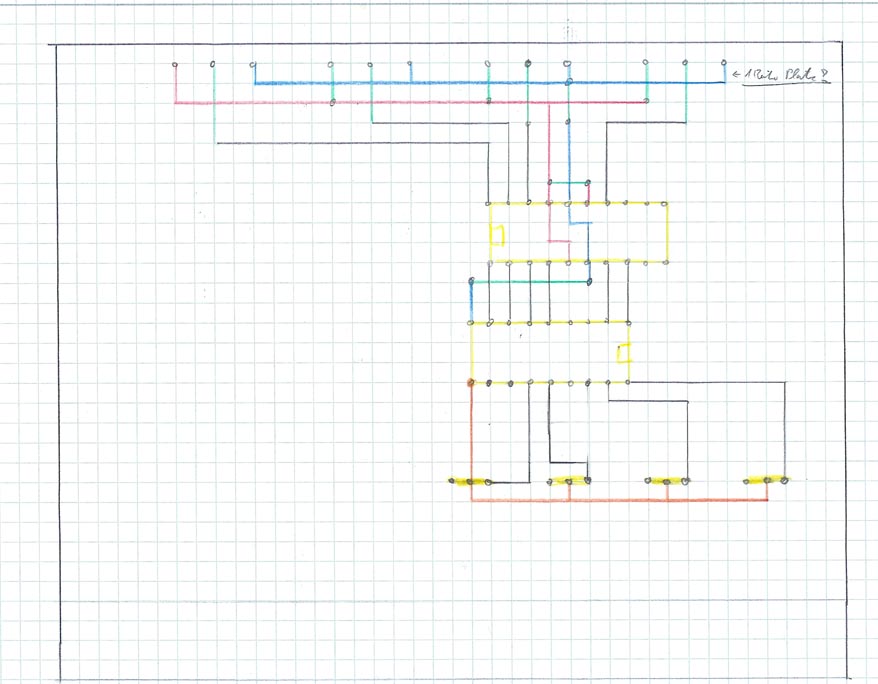

#290579
Ich entwerfe meine Lochraster Layouts immer von Hand und auf Karopapier.
Die Ecken der Karos entsprechen dann den Löchern auf der Platine.
Erspart den Kopier-/Zeichenaufwand einer Vorlage und die eventuell
teure Transparentfolie.
Kleiner Tipp: Farben verwenden. Zum Beispiel Schwarz für Leiterbahnen,
Grün für Drahtbrücken, Gelb für Bauteile. Ich verwende meistens noch
Rot und Blau für VCC und GND zur besseren Unterscheidung von den
Restlichen Bahnen.
MFG
Kai

#290582
Damit du mal siehst wie das mit dem Karopapier aussieht, habe ich mal
meinen aktuellen Entwurf engescannt, bevor er wieder - wie die vielen
anderen davor - wegen nem dummen Zeichenfehler in der Tonne landet.
Kurz zu den Farben im Beispiel:
Blau - Masse
Rot - 5V
Orange - 12V
Grün - Brücken
Gelb - Bauteile
MFG
Kai
Gast #290583
Allen Respekt vor deiner Zeichnung und wie du das dann umsetzt.
Ich habe gestern bis heute früh 3 Uhr geplant und gelötet. Ich habe die
Variante mit Transparentfolie ausprobiert und die Variante mit
Karopapier.
Aber ohne Lochmaster 3.0 Demo wäre durchgedreht. Dieses andauernde
umbauen: "...nein, der R muß doch stehend und seitlich sein, etc.
etc." Da hat sich gestern diese Demo Version als echte bereicherung
erwiesen.
Einzige Problem, ich brauchs ja nicht oft, aber wenn ich wieder vor
habe etwas größeres zu machen, dann kauf ich mir diese Software ganz
bestimmt.
Danke natürlich für eure Tipps,
LG Jürg
