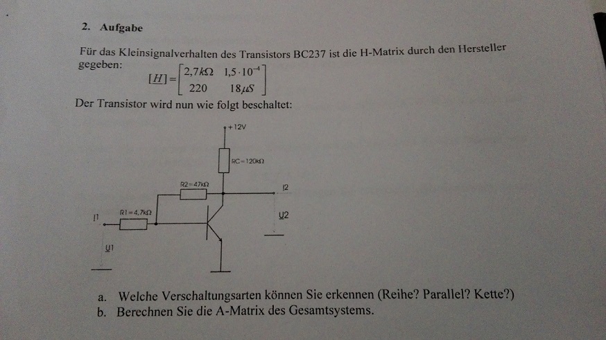

Zweitor/Vierpol - Transistorschaltung
Gast #4508690
Jain.
Also Torbedingung ist dass der Strom gegengleich fließen muss.
Ok, verstehe ich.
Leider aber nicht wie ich das hier in mehrere Zweitore aufteilen soll,
wo ist da der zweite Vierpol versteckt?
Sorry aber ich sehs leider wirklich nicht... irgendwo muss ich was
falsch verstanden haben.
Gast #4508792
Der Transistor ist ein Vierpol. Dazu hast du die h-Parameter.
R2 und RC zusammen sind ein weiterer Vierpol, parallel zum Transistor
als Rueckkopplungsnetzwerk.
R1 als Vierpol in Kette davor.
Es gibt mehrere Moeglichkeiten. Was gewuenscht ist, ergibt sich oft
aus den Vorlieben des Lehrkoerpers und was im Unterricht behandelt
wurde.
Z.B. koennte man R1 und RC als Source- und Lastwiderstand betrachten
und nicht in die Vierpole einbeziehen, usw.
