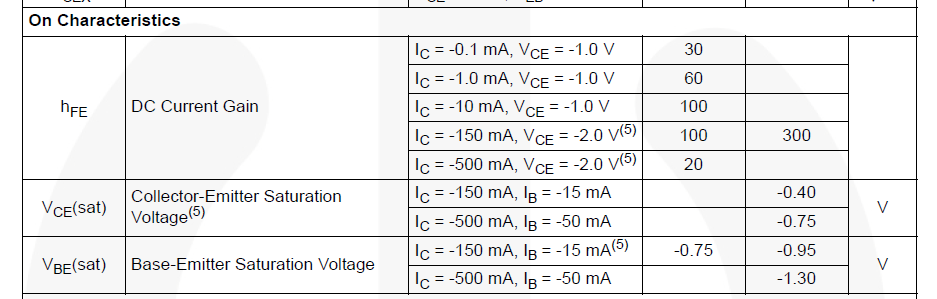

Wie Lothar schrieb wird dir der Basisstrom ausgehen. Bei 8 OHm und 5
Volt wären das über 600 mA die der Transistor liefern können muss. hfe
von 20 angenommen (minimum hfe) brauchst du dann 31 mA Basisstrom…die an
den 500 Ohm Basiswiderstand schon 15 V Spannungsfall generieren
würden…wo doch nur 5 V zur Verfügung stehen => passt nicht, die 8 Ohm
sind schon eine Überlastung. Reduziere mal R2/R3 auf 100 Ohm.

danke für das Datenblatt. Kam bei einer Messung mit LTS auf 100 für die
Stromverstärkung. Habe ich wohl iregendwas falsch gemacht.
Aber das Gesagte, bestätigt meine Vermutung, wenn ich das jetzt richtig
verstehe.
Durch den Höheren Lastwiderstand, benötige ich eine geringere
Stromverstärkung, was zur Folge hat, das der Basisstrom kleiner wird.
Wenn ich weiterhin auf meine 8 Ohm als Last bestehe, müsste ich die
beiden Widerstände R2 und R4 niederohmiger machen. Was natürlich eine
höhere Belastung der Signalquelle zur Folge hätte.
